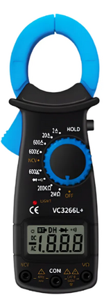

Estoy tratando de conseguir una pinza amperometrica en la ciudad, pero he querido encontrar una que tenga valores donde la mínima sea menos de 20A, como una que vi de 2A en ML, sin suerte aún. Encima que en general venden en general es el módelo Noganet al triple de lo que figura en ML, que encima hay varias marcas que usan el mismo módelo.
Una como sea:
Como no conozco a nadie que me preste una, debo de tratar de encontrar una adecuada y que no me fajen, no voy a pagar 30.000 o más por una que figura a 8.000 en ML, que encima no tiene los valores de medición adecuados.

No necesitas un rango de medicion tan bajo ya que una pinza normal representa en el display los decimales necesarios. Te recomiendo ir por alguna de la linea UNI-T si te la podes permitir, sino con una Zurich de las pequeñas vas bien, yo tengo las dos y sirve esta ultima, con tener el rango de 20A es suficiente. Tambien si te alcanza el presupuesto busca un capacimetro o algun multimetro que mida hasta 200uF. Para que tengas una idea de precios en marcas economicas te vas a gastar unos 40 o 50k en las dos cosas, en UNI-T unos 120-160k las dos algo decente.
La cuestion es la presicion, nunca se me dio por medir con la Zurich y la UNI-T al mismo tiempo.
Te recomiendo la UNI-T UT204+ pinza amperometrica hasta 600A AC/DC y el UT601 Capacimetro que ademas de medir mas de 200uF tiene un rango amplio en resistencia para usar como megohmetro y comprobar aislacion de compresor, con eso medis la salud electrica real del bobinado interno y podes medir capacitores de arranque y marcha. Con la pinza completas el diagnostico electrico de un tecnico promedio.
Lo otro es la temperatura, con un termometro laser IR que mida hasta 150° estas sobrado para lo que es refrigeracion y saber a ciencia cierta cuanto calienta el compresor, si esta en rango o no.
Tengo sí un capacimetro Baw, dado que tampoco tenía y necesitaba uno para medir una fuente de PC (preferible tenerlo para eso a que reviente un componente más valioso de la PC, y de hecho, podría haber pasado de haberlo racaneado)
¿Sirve?

Eso es un multimetro clásico, lo unico que sirve de eso es para medir temperatura pero no tanto por contacto sino la interior del gabinete de la heladera.
