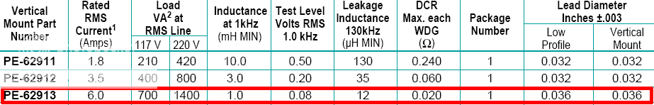

Hola que tal un Saludo a todos Y Que comiencen el año muy bien.
Estoy diseñando una fuente de 12V/5A.
Estoy basándome en este diagrama.
Estoy seleccionando los componentes para el Filtro EMI, los capacitores los he encontrado ya para con los valores del diagrama.
Sin embargo el Inductor sugerido no lo encuentro en la tienda online de Newark.
El sugerido y el que encontré más cercano tienen las siguienetes características
Datsheets:
PE-62913
CMT908-V1
La pregunta es si es posible utilizar el que esta disponible en la tienda, en lugar del del diagrama, hay alguna fórmula para calcular el inductor ideal para la fuente?
No se si haya alguna fórmula o es que son seleccionados por conveción, como los capacitores X2 y Y2 del filtro EMI, he conseguido los que el diagrama dice, pero como calcular cual es el valor más adecuado para mis necesidades?.
Un saludo y muchas gracias

No es exactamente un inductor, es un filtro EMI.
Fijate que en el diagrama dice sus características:
2.4A
2 bobinas de 2.5mH
Que tal, si se que es un Inductor especial para filtro EMI, así fue como lo busqué.
EN ese entonces más bien lo que preguntaba era como se calculaban los valores, para saber si el reemplazo que encontré cumple los requerimientos. (El modelo de sugerido en ese diagrama no lo encontré)
Ahora lo que no sabía y no entendía es esa sintáxis de los valores 2A4 = 2.4A, 2mH5=2.5mH, lo había visto en resistencias como 2k2 pero no lo relacioné, ese dato me es de utilidad gracias.
Ahora quiero agregar algo, los valores que dice el diagrama para el Inductor EMI y los correspondientes a ese modelo discrepan, anexo una captura del datasheet del mismo.
En ese caso el reemplazo que yo encontré se apega más a los valores escritos en el diagrama.
Yo ya no estoy diseñando el Filtro, después de leer en forma, entendí que primero debo tener la fuente a la cuál quiero filtrar para hacerle pruebas y determinar los parámetros del filtro.
