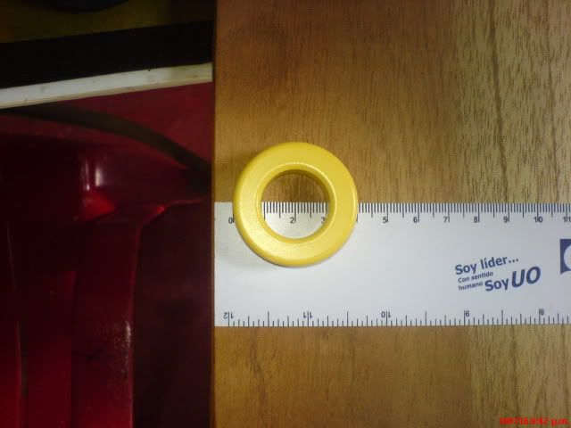

Alguien sabe de algunas características de este núcleo de salida de una fuente AT de 200W. Algunas ideas serán de ayuda...
De mientras, seguiré comparando a ver si alguno de los comerciales se les parece en medidas.

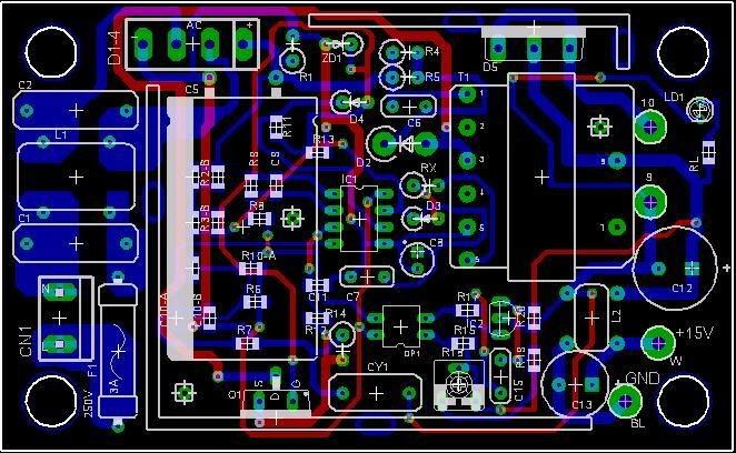

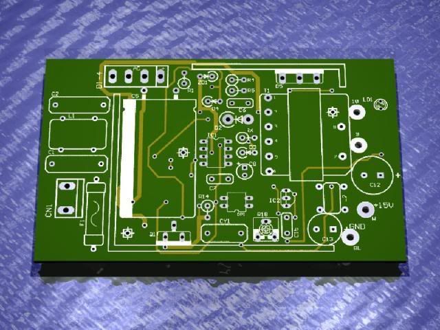

Para algunos amigos interesados en este diseno aqui les dejo:
El circuito elaborado en Eagle
Y tambien el diseno de la placa PCB obtenido con Eagle3D
El circuito en 3D
Disfrutenlo amigos, cualquier consulta estoy a su disposicion.
amigo lo felicito por su gran diseño yo le envie un par de correos, y me gustaria saber si es posible que coloqie el link para montar su fuente de lapto em interesa mucho su funcionamiento tambien quisiera sabe si la opuedo montar con ferritas o toroides y como es todo su funcionamiento y si se pude bajar a a 12v y subir su corriente de salida o que implicaria para subir la misma al igual que el voltaje muchas gracias.--
hola a todos. djwerley , disculpe la demora para contestarle. no entiendo muy bien . ud se refiere al diseño ezquema electronico completo y diseño en la baquelita con sus dimensiones completas y reales . esta fuente se compone de dos partes . o se refiere al nuevo diseño que quiero hacer para sacar 20 amperios. en todo caso con el mayor gusto le puedo enviar lo que me indique.
Saludos!!!
Hola Amigo Tacatomon, aqui te dejo algo de info de nucleos que te puede servir. Saludos!!
