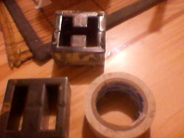

Hola drago, yo me encontre con unos trafos EI sin gap en una fuente flyback PERO resulta que tenia una lamina plastica sobre la I (en el punto que hace contacto con la E) y digamos que ya funciona como gap...
otra cosa que note unos trafos flyback de mucha potencia con un gap enorme!
dejo una imagen que tengo a mano, tengo varios de esos!
Si amigo también tengo entendido que se puede usar una lamina para hacer el gap. Yo he probado con cinta de papel y funciona bien. Y de esa manera no se daña el nucleo. Pero la fuente que les comente no tiene nada de gap.
Ese núcleo se ve enorme y debe ser para una muy grande potencia.
