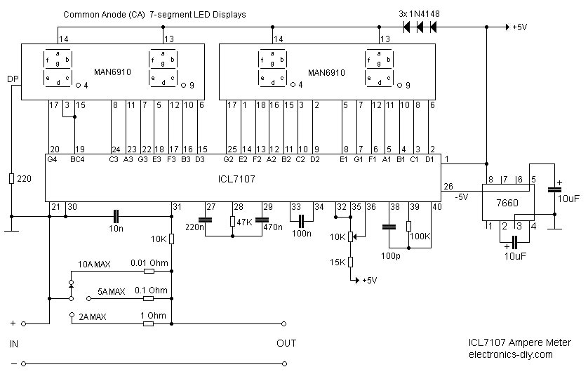

Para los que querian montar un amperimetro con el ICL7107 en la misma fuente como este:
Fijaos que las entradas de los bornes a medir y fuente son incorrectos, las polaridades de entrada estan invertidas y si lo haceis tal y como viene en el esquema os cargareis el icl como en mi caso ademas de quemar la conexion desde la fuente al amperimetro, os lo digo porque acabo de montar el amperimetro en la proto y he podido encenderme un pitillo con el cocodrilo al rojo vivo tras conectar todo y no revisar el esquema sin ponerle sentido comun a la conexion realizada, asi que he aplicado unas modificaciones que me han dado resultados excelentes, el shunt de 0.01ohm lo he calibrado con el unifilar interior de un cable de antena de 0.81 mm diametro (AWG20) dandome 30.5cm (31.5cm si sumamos 5mm para cada borne de soldadura) segun tabla AWG, porque no he podido encontrar otro tipo de cable rigido, dado que el amperaje a medir en la escala de 200mA es muy bajo se puede colocar una resistencia variable de 10 ohm 25 vueltas ya que de 1 ohm va a ser dificil encontrarlo, y para medir escalas superiores a 2A no exceder el tiempo de medicion en 15 segundos por posible fusion del shunt, para la calibracion es muy sencillo, primero medimos el amperaje de cualquier circuito con un tester de buena calidad para tener una referencia mas o menos exacta, en nuestro amperimetro se coloca la resistencia de 0.1ohm/5W calibramos el voltaje de las patillas 35 y 36 a 100mv girando la resistencia variable de 10k y observamos el amperaje que muestran los displays, si la medicion es erronea volvemos a girar la resistencia variable de las patillas 35 y 36 del ICL hasta observar en los displays el mismo amperaje que nos dio el tester, ahora solo tenemos que seleccionar la escala de 200mA y girar la resistencia multivuelta de 10 Ohm hasta que nuestro amperimetro marque el amperaje que nos dio el tester pero esta vez con un digito mas, es decir: si en la escala de 2A lo ajustamos a 130mA y los displays mostraban X130 ahora en la escala de 200mA los displays deben mostrar 1300 (la X es por el primer display apagado que solo muestra apagado negativo y 1).
Para la seleccion de escalas asi como on/off del amperimetro es muy sencillo colocar un selector de 2 circuitos y 4 posiciones, en uno de los circuitos del selector va la escala de amperaje y en el otro circuito del selector va el decimal que se desplazara al mismo tiempo que seleccionamos escala.
En la imagen adjunta os muestro los cambios realizados sobre la base del amperimetro anterior para obtener buenos resultados.
