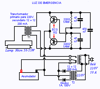

he simulado el circuito que pongo a continuación, pero no funciona, he usado proteus,
la duda es en el scr, puse un generico porque no encontre el modelo indicado, solo quisiera saber si el circuito esta bien o tiene alguna falla
gracias

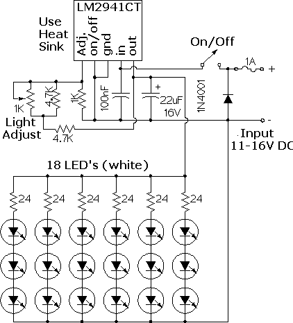

Hola:
¿No será mejor pedirle a un amigo una luz de emergencia para desmontar y copiar el circuito?
Hay luz de emergencia a base de Led y dura mucho más tiempo.
