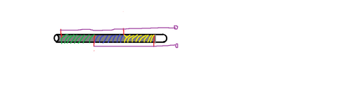

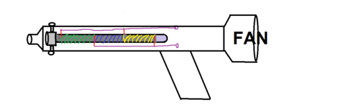

Estoy intentando hacerme una estación de calor pero no me trabaja bien o sea no calienta lo suficiente como para derretir el estaño. Hice 3 pequeñas resistencias de nicrom y se la fui incorporando poco a poco para ver si aumentaba el calor pero nada. Quien si aumentó la temperatura fue el transformador de la fuente regulable que hicimos hace un tiempo para mi cautin de 12 vol.
¿Qué me recomiendan?
Disculpen la calidad del dibujo pero más o menos así monté la resistencia de nicrom todo está aislado.

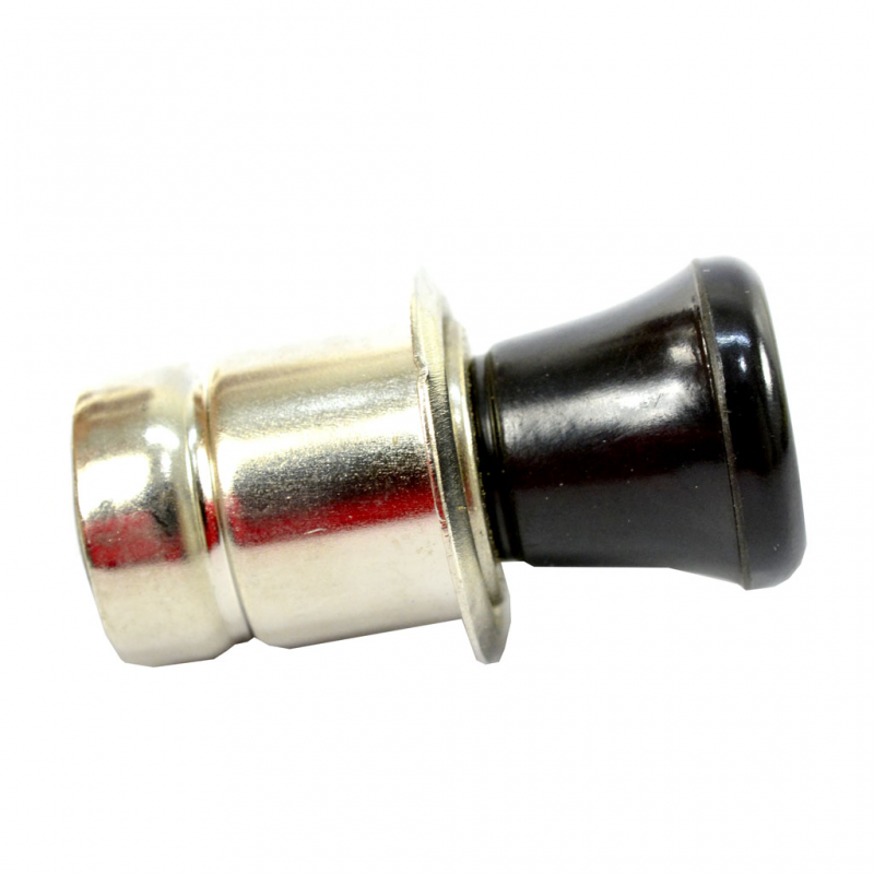

la resistencia de encendedor
tiene la suficiente potencia para derretir la soldadura
con precaución puede quemar el pcb
Disculpe mi ignorancia hermano es que conozco poco sobre estas cosas. El transformador que uso tiene en alterna aproximadamente 15 vol, con este voltaje alimento la pistola de calor. Ahora bien, como logro esos 100 w con este voltaje, o sea el valor en ohms de la resistencia de nicrom tiene que ver. En caso de que si, cuántos ohms debe tener la resistencia
ley de ohm
pero como es nicrom mide la corriente y usa matematicas
