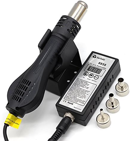

potencia de equipos comerciales
solo calor
100Wats,
calor y aire.
100a 600Wats

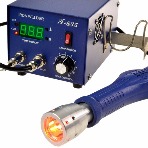

Gracias por la recomendación hermano pero no tengo ese tipo de encendedor, por eso trato de hacerla con alambre de nicrom.
