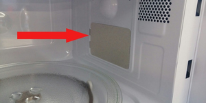

A quitar la tapa y echar un vistazo... Incluso antes de desmontar revisar el interior a ver si la mica está sucia y requemada.
Bueno, el olor a quemado, aca la respuesta
¿Cual sería la mica sucia? (pregunto al no saber)
Subo más fotos
Ahh, según google, esa es la mica de los microondas, los otros días justamente la retire y la limpe con alcohol, es de plástico en mi caso
Esta seria la de ese micro

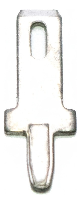

¿saben el porque puede haber pasado lo del contacto y el cable?
Si, no es algo complicado de arreglar, el tema es si no tendrá algo más.
El contacto como que se ha carbonizado, tengo que ver si tengo alguno de repuesto, apenas recién lo toque la parte que se pone el cable y se quebro de nada.
Sí, en algunos es de plástico.
Pues toca restaurar esa zona. Limpiar bien conector del transformador y cambiar tramo cable con conector faston (aquí le llamamos así).
Es algo extraño ese tipo de avería, de no ser que estuviese falseando la conexión. También podría estar mal el transformador...A ver qué opinan los demás sabijondos..:D
Mira, el otro contacto, el del cable marrón esta como camino a lo mismo, como que algo quebradizo, tipo mirame pero no me toques, como que parece ser un fallo del conector, que puede que sea algo ordinario.
Tal vez fue que el contacto ya estaba en las últimas, hizo un falso contacto y chau
Los cables de transformador con justos, pero puedo hacer el empalme y una extensión con borneras

Bueno, debido a la hora y a falta de repuestos, sacrifique un antiguo cable que tenía
Ahora calienta el agua, aunque el ventilador hace bastante ruido (o tal vez sera que al estar sin la tapa)
El contacto del cable marrón se quebro casi también de nada, así que los cambie a ambos.
