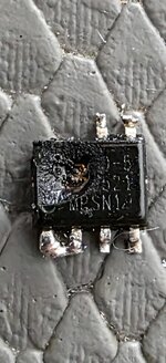

Buenos días.
Necesito Identificar el componente quemado para sustituirlo, a ver si alguien podría ayudarme.
Mando fotos de la placa.
Tiene pinta de regulador de fuente conmutada chino.
Es probable que si averiguas la referencia no lo encuentres.
Por lo que se aprecia en la foto del circuito impreso, se trata de un controlador pwm para fuente de alimentación del tipo flyback.
Y como característica distintiva, decir que es del tipo que no usa opto acoplamiento ni tl431.
De esos circuitos hay varios que se suelen usar comúnmente.
Si no se puede sacar nada en claro de la nomenclatura que queda en el ic, pues hay que dibujar el diagrama del circuito y buscar lo que más se ajuste pin a pin con el original.
De lo contrario se tendrá que cablear el ic que se adapte.
Yo comprendo que debes de pensar que somos adivinos, tenemos rayos láser en los ojos, nos sabemos de memoria todas las placas del mercado con su despiece y todo eso, pero no, resulta que somos gente normal.
Si quieres haces buenas fotos a tu placa por las dos caras y si te viene mal, no te preocupes porque está rota tu placa, la mía funciona así que a mi me preocupa menos aún.
Por cierto, aunque cambies el componente dañado es bastante posible que se vuelva a romper porque la avería no está en el componente "volador" está en otro que provoca su destrucción.
componentes-png.329682
Yo lo primero que probaría es a inyectar 12V a ver si el resto de la placa aún funciona.
Así desde la distancia creo que esos son los puntos y creo que son 12V porque los relés son de 12V. Pero si no es así, se siente; revisa a ver si esos son los puntos de alimentación "en directo". Prueba con una fuente limitando la corriente y con las precauciones habituales. A mí no me reclames.
Si no funciona el resto lo mismo no merece la pena reparar la parte de la fuente, o puede que la fuente falleciese por culpa de un mal funcionamiento del resto y cuando la resucites fallezca de nuevo.
Si si que funciona el resto y hay sitio lo mismo tampoco merece la pena reparar la fuente, le pones una fuente "delalisprés" de 12V 0,50€ y a la marcha.
Componentes+-.png.
    640.5 KB · Visitas: 66
Saludos de nuevo. Tal como comenta ricbevi el circuito es complejo. He identificado el IC (STM8L151) con encapsulado 32 pines. Según el datasheet los pines 7 y 8 corresponden a la entrada de alimentación (1,8 a 3,6 Vdc) A esos pines está conectado un condensador cerámico SMD y no hay voltaje de entrada. El pin 7 está conectado al cátodo de los diodos que deberían recibir tensión a través del componente roto. Parece que la hipótesis del TL431 cobra fuerza
