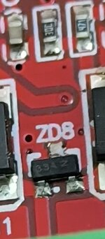

Hola,
¿puede alguien ayudarme a identificar la referencia de estos dos componentes SMD? He estado buscando por la WEB y no lo encuentro. He mirado en varios sitios de identificación de componentes SMD por su marcado y no aparece, ni siquiera he podido identificar el fabricante.
Están marcados como 85RAB y 851AB, creo que son MOSFET ya que controlan unos motores de cc y solenoides, en la serigrafía de la PCB uno lo indica como MOS y otro como CI.
Si no lo he identificado mal, el encapsulado es SOT23-6.
Gracias anticipadas por su ayuda.
Ver el archivo adjunto 326628Ver el archivo adjunto 326629
Gracias! lo estuve analizando la placa pero el pin 1 no está conectada a nada, entonces me hace suponer que sería la TLV62566, no?Compara la función de las terminales con este componente: TLV62565
Puede haber similares, pero este parece coincidir.
Gracias, estuve probando continuidad ese pin 1 a algun componente y nada, por lo tanto esta aisladoAmbos tienen la misma función en la terminal 1 (EN/PG).
TLV62566
Si estás seguro que el pin 1 no va conectado a ningún lado, bien podría tratarse de otro componente.

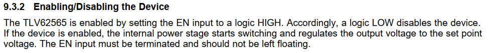

La hoja de datos menciona lo siguiente...
Así que el pin 1 en estos componentes, forzosamente debe tener conexión.
El problema es que no se ve por detrás del pin 1, tendrías que retirar el chip.
