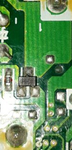

Hola de nuevo.
Tengo un transistor smd que marca NJ en una placa de aire acondicionado inverter Mitsubishi electric.
Como saber que transistor es?
Si me salen varias opciones como puedo saber cual es?? :unsure:

Levantando esa parte del diagrama y analizándolo (y)
Bueno no tengo el esquema de esta placa.... he buscado por todos lados y no la encuentro.
Puedo mirarlo en la misma placa, pero aunque vea a que componentes está conectado dudo que sepa yo saber a que modelo de integrado se refiere!!... :cry:
En la placa vá conectado a un octoacoplador , al microprocesador y a masa creo. Despues lo verifico en la placa.
Ya te lo han sugerido aquí … lápiz, papel y a sacar el esquema de ese sector aunque sea con la representación grafica de los pines como están dispuesto en la placa.
Tal vez tu no te des cuenta de que componente se trata pero compartiéndola puede que alguno sugiera cual puede ser.
Tu tienes el problema, la placa delante y en ultima instancia serás el que repare, o no, dicha placa y nosotros solo la información que nos ofreces y hasta ahora con lo que hay, solo queda adivinar.
Si , intentaré hacer el esquema a lapiz con los componentes que lleva.

nj cf PT7M6249NLTA3E Vdet-IC 4.9V±1.5%, -Reset ODO, Lead free SOT-23 16vdb VD6 3b Pti
NJ - KRC109S Si-npn-Digi Sw, 50V, 100mA, 200mW, 200MHz, R1/R2=47k/22k SOT-23 16ta - 3f Kec
NJ - KRC409 Si-npn-Digi Sw, 50V, 100mA, 100mW, 200MHz, R1/R2=47k/22k SOT-323 16ta - 3f Kec
NJ - KRC409E Si-npn-Digi Sw, 50V, 100mA, 100mW, 200MHz, R1/R2=47k/22k SOT-490 18ta - 3f Kec
NJ - KRC409V Si-npn-Digi Sw, 50V, 100mA, 100mW, 200MHz, R1/R2=47k/22k VSM 18ta - 3f Kec
NJ1 -
NJ, como puedes ver, es un transistor digital npn y, según tus mediciones está bien, a menos que se haya ido a corto, cosa esta poco probable. Comprueba el transistor con multimetro y la placa sin energía o... cortando la pista que va al pin 3 del Opto-Acoplador PS2710-1.
En la sección 1 del LM (pines 1, 2, 3,) creo que te has equivocado en algo al trazar el diagrama. Sugiero lo revises y corrijas. No creo que el problema esté en ese circuito, perooo...

Una breve búsqueda y... revelado el misterio:

no entiendo a que te refieres
Que la salida del LM debería ir hacia el microcontrolador y NO a los transformadores.
Esos transformadores son de corriente, por lo que sensa la corriente que circula a traves de ellos, y envian esa señal de referencia.
Puede tranquilamente no tener rectificado, ya que no es ni CA ni CC, es Corriente Continua Pulsante.
Ahora sí está bien.
