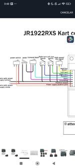

¡Muy buenas a tod@s! Espero que estén bien.
Me gustaría aprovechar este tema ya abierto para comentarles un asunto al que no le veo la solución.
Les cuento: tengo un vencino que quería deshacerse de un coche para niñ@s como el de la imagen ...
Al final le convencí y me lo dió. El coche funciona perfectamente, pero no tiene el control remoto (se perdió).
Entonces pensé en comprar uno por amazon, en concreto este ...
Este kit lo venden con el control + el receptor. Pero también se puede comprar por separado.
El tema es que he cambiado el receptor, he sincronizado el control remoto y al encender el coche, la dirección queda bloqueda hacia la derecha. Con lo que sólo funciona para delante y para atrás.
Les adjunto aquí algunas fotos de ambos receptores, tanto el original como el que compré ...
Lo ideal sería poder anular ese bloqueo en la dirección y dejar habilitado el control de la dirección.
Pero no sé si en este caso eso sería posible. Si tienen algún tipo de información al respecto se lo agradecería enormemente.
Saludos amigos.
Creo que eso lo tendrías que consultar con quien te lo vendió o el fabricante, dudo de que sea algo de configuración, y si así lo fuese, ellos te tienen que decir como es, incluso puede estar dañado y necesite un cambio de placa.
Me suena a algo aterrizado, si la dirección cambia polarizando solo un par de cables entonces mide los bornes de la tarjeta a ver cual canal se aterriza, en teoría deben ser dos puentes H, uno para direccion y otro para motor.
Revisa el estado logico del INPUT analogo de giro a la derecha a ver si no esta aterrizado.

Muy buenas,
Con el receptor original esto no pasaba. Me temo que hay algún problema en el receptor nuevo.
He medido tensión en estos puntos (adjunto foto) que van directos al motor de dirección y nada más encender el coche me da 12,25 voltios (sin tocar el control remoto).
@DownBabylon: Te agradezco mucho tu ayuda. Ese esquema (JR1922RXS) es parecido al que necesitaría (JR1922RXZ), pero tiene más conexiones.
¿En qué puntos mido el estado lógico del Input análogo de giro a la derecha?
He invertido los terminales VCC y GND y ahora se queda la dirección bloqueda a la izquierda :cry:
Cualquier idea o sugerencia, será bienvenida, gracias compañeros.
