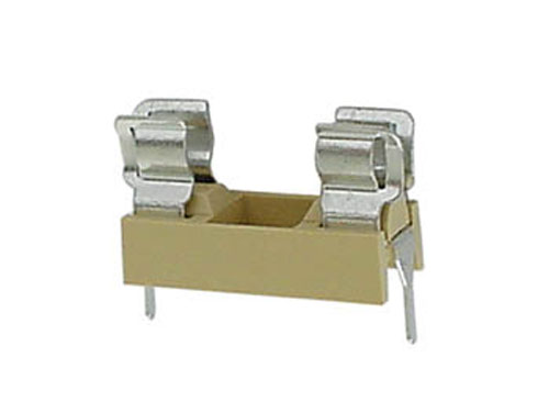

Como os comenté en otros mensajes, el fusible del decodificador TDT se había explotado. Es un fusible de 0,65A y 250V. Este es el fusible:
Pedí un repuesto en una tienda de informática de mi ciudad la cual le pide componentes electrónicos a otra empresa de la región. Pero en esa tienda en lugar de un fusible con patitas le ha dado uno sin patas, en concreto este:
La empresa que nos ha proporcionado este fusible dice que no puede pedirlo y que yo podría soldar las patas. Mis preguntas son:
¿aguíen del foro lo ha hecho?
¿no se estropea el conductor interno del fusible con el calor del soldador?
¿Estos extremos de metal sueldan bien?
¿algún consejo/truco para soldar estaño con este metal?
En caso de que soldar las patas sea una buena opción, tengo pensado sacar las patitas o bien del mismo fusible explotado o bien cortarle las patas a un condensador electrolítico nuevo de los que tengo en casa.
Esos fusibles con patas normalmente no se consiguen, de no ser que el aparato sea de una marca a la que se pueda pedir material de repuesto. Y normalmente no merecería la pena, pues por tener los cables soldados se encarece muchísimo el fusible.
¿Soldarlos?, siempre se ha hecho, incluso si no coincide tamaño se puede sacar el hilo interno y acoplarlo al tubito de cristal orginal.
Con calentar un poco veras que se ablanda el estaño y se puede separar el casquillo metálico.
Es mejor, así los cortas a medida a la hora de soldar en placa.
Nota. No es que no se vendan los fusibles como el tuyo (en internet tienes todos los que quieras), es que en las tiendas no suelen pedirlos por motivos de estadísticas... "si lo vendo muy de vez en cuando para que me voy a molestar".
Hola, es muy común hacer esa maniobra. Deberás soldar en cada extremo de fusible, un terminal de resistencia por ejem.
No sobrecalientes demasiado el fusible al soldar los terminales, ya que a veces suele despegarse el casquillo metálico y no te asegura un buen contacto luego.
Pero vuelvo a repetir, antes de hacer eso, debes encontrar el origen de la falla, en lugar del fusible, suelda un pequeño trozo de alambre de cobre delgado, la idea no es esperar que funcione cómo fusible, sino cómo puente para hacer pruebas, ya que mencionas utilizar una lámpara serie, con eso te asegura protección ante cortocircuitos.

Si es el ( o los ) que yo he visto es un modo chapucero de práctica muy común, agarrar un cable cualquiera sin saber los amperios que soporta y soldarlo por fuera. Protección del aparato errónea y peligrosa (n) .
Por lo menos te da una idea de como se repara :rolleyes:
Pues PinchaValvulas era asi como quería soldarlo (pero con las patas de un condensadore electrolítico). ¿No es buena opción entonces soldarlo por fuera? Pero las patas del condensador no podré soldarlo de otra forma.
El video que ví es este:
DOSMETROS gracias por el plan B. Lo ví en el video de youtube donde soldaban las patas al fusible. Lo miraré también a ver si no tardan en entregármelo.
Puedes hacerlo por fuera, siempre que esté aislado y no toque en ningún sitio.
Yo me refería a la costumbre de soldar un trozo de cable cualquiera sin calibrar ni nada. Por eso yo desmonto un fusible nuevo para reparar el antiguo cuando sí o sí hay que usar el original, por espacio o carateríaticas diversas, que no es tu caso.
Lo mejor, como dice Gudino, en vertical y aislado.
