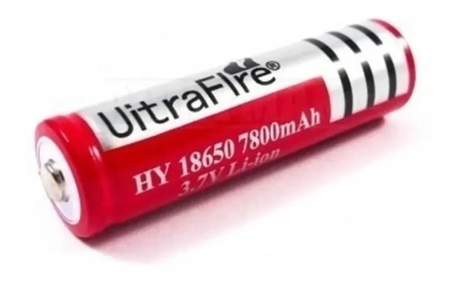

Hoy le he quitado la placa electrónica asociada y he medido su voltaje. Me mide ¡¡ sólo 0,4 Voltios!! DOSMETROS ¿todavía tiene sentido recargar la batería extermente (con un cargador de movil y una resistencia serie) como me dijiste o con este voltaje extremadamente bajo podemos confirmar que la batería está muerta?

Ojo la marca que compres (n) , que sean Panasonic , Sony , etc. , ni ebrio compres éstas:
Buenas noches. Bueno pues ya que la batería 18650 estaba en mal estado (medía 0,4V) compré una en una tienda local y la sustituí por la que tenía soldándole el BMS de la batería original. Monté todo de nuevo y bueno de momento todo funciona bien. Lo he utilizado en unas 6 ocasiones. Controlaré los usos que aguanta la batería pero seguramente esté ya resuelto el irrigador.
Gracias a todos por vuestra ayuda.
