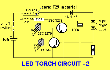

No obstante, y por lo que leí de la página que pusiste, usando 2 LED´s en serie, parece que tiene mejor rendimiento con un consumo similar.
Éste es el circuito que más me gustó de dicha página:
ya que tiene la corriente relativamente controlada, lo cual ahorra consumo, y con una pequeña modificación se podría hacer regulable para ahorrar si se necesita más aún.
Estimado Tiger:
gracias por tu atencion, y tu respuesta... en la pagina que puse, se menciona un nucleo "F29" que como siempre, cambia de pais a pais...a cual se refiere, a los de ferrite que se usan en los nucleos FI? y que diametro de alambre ira? :confused:
Un abrazo, gracias!!!:D
Un núcleo F29 es en realidad un valor específico, no varía de país en país, indica que tiene características inequívocas. O sea, como es probable que no lo puedas conseguir por la especificación, me inclinaría por utilizar un núcleo toroidal, como los que podes obtener en fuentes de pc, o aún uno de los transformadores que tienen, creoooooo y digo creo, que cualquiera puede cumplir con los requerimientos.
Y como estamos hablando de corrientes de 20 mA aproximadamente, cualquier alambre que puedas bobinar (con esto digo que no sea tan fino como para no poder manejarlo) seguro que funciona.

Un núcleo F29 es en realidad un valor específico.... creoooooo y digo creo, que cualquiera puede cumplir con los requerimientos..
El F29 es un material que ponen de ejemplo, vale cualquier núcleo de ferrita o ferroxcube (casi lo mismo) sin importar para nada el material del que estén hechos.
El circuito funciona con núcleo de aire incluso, pero baja el rendimiento bastante (lo he comprobado).
