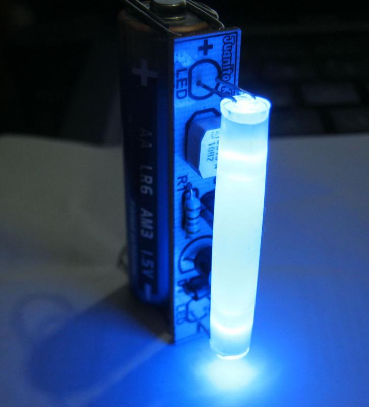

Holas yo hice uno pequeñito para 2 leds. Use un filtro de linea como transformador. El transistor es un SS8050 y lleva un diodo 1N4148 para rectificar la salida y un capacitor de 1uF. Con eso me dio un poco mas de brillo. Ademas le puse un popote para que diera la pinta de catodo frío. Se veia coqueto.:D
