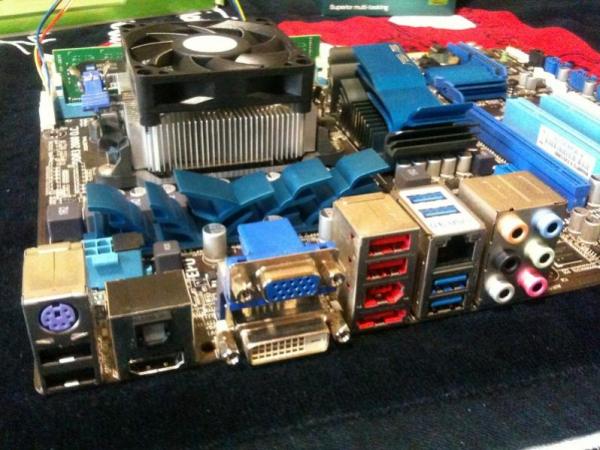

Juego: Adivina qué es.
Disipadores raros, disipadores raros everywere...

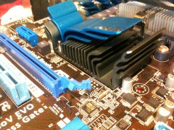

eso es algo que trato de verificar, ¿es hermoso gracias a los ingenieros? ¿o gracias a los diseñadores industriales?
Porque si yo fuera el que diseña esos disipadores, te pondría todo recto y eliminaría los logos para mayor rendimiento y superficie de radiación...
nada... me gusta generar controversias... un poco de troll no hace mal a nadie...
La rectitud de las aletas no genera ningún beneficio creo yo. Y no se si el volumen varía
La idea del disipador es "disipar calor" por medio de radiación.
La ley de Stefan-Boltzmann dice que:
[LATEX]{\dot Q_{emitida}} = \epsilon \cdot \sigma \cdot A_{s} \cdot T_{s}^4[/LATEX]
Podemos ver, que existen dos variables en esa ecuación, la tempertura absoluta[LATEX]T_{s}[/LATEX], y la superficie del cuerpo [LATEX]A_{s}[/LATEX].
Los disipadores se basan en este principio, primero reciben el calor por conducción del procesador, y luego lo disipan por radiación térmica.
Entonces, segun esa ecuación ¿que propiedad podes cambiar para aumentar el Q emitido?
La única opción es aumentar la superficie del disipador, no debe autoirradiarse (o sea, un horno) y debe ser lo mas pulido posible...
Basicamente los disipadores que tienen estan bien, no joden para nada, pero agrega mucho valor al pedo porque hay que mecanizar esas cosas... si, queda lindo pero le sube el precio medio al pedo...
bueno, la verdad que no se cuanto sale un disipador tuneado...
bueno... simplemente son curiosidades...
