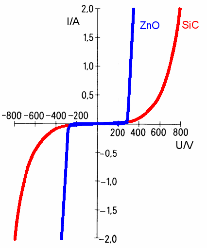

...Las resistencias VDR también se fabrican con óxido de zinc, pero su curva es distinta, con puntos de conducción mucho más abruptos, como muestra la siguiente imagen. En todo caso, ninguna de las que tengo de baja tensión, parece ser de este tipo.
