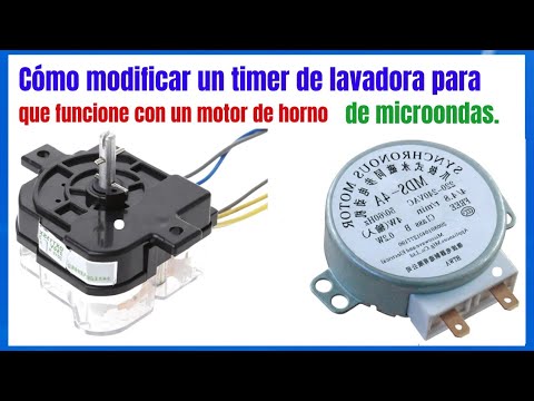

aca reemplazan el mecanismo de engranajes por un motor de microondas
