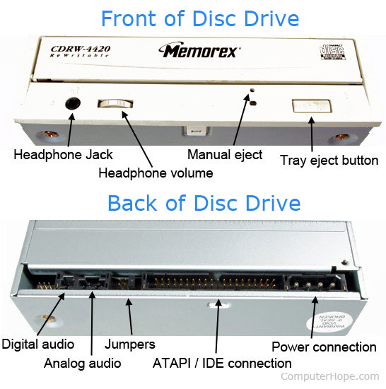

buenas, mira solo lee cd's de musica originales, cd-r y ,, dependiendo de la lectora, cd-rw... eso si,solo lo podes hacer con lectoras q en el frente tengan la entrada de auricular,el control de volumen y el segundo boton de play, al lado del q abre la bandeja.
la alimentacion es de 5v y 12v y 2masas, la forma más simple de hacer la conexion es mediante una fuente de computadora, la cual maneja esos voltajes y el conector ya esta hecho, ahora tambien podes hacerte tu propia fuente... pero seria complicartela, aunq quiza e interese mas la idea... perdi el link,pero hace medio año masomenos yo hice justamente esto, la información la saque mediante el google, hay todo un tutorial hecho en algun lado,asi q fijate, = cualquier pregunta q tengan hacela, pero si es sobre electronica con respecto a la fuente te recomendaria el foro de fuentes ya q no se casi nada del tema...

Yo lo he hecho, mis lectores tienen salida para audífonos en frente y le conecto las bocinas de la compu.
A ese nivel se oye muy bien, nada diferente que si lo reproduciera con el Windows media.

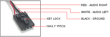

Si tu lector de CD no tiene esa salida en frente, entonces puedes conectarla atrás en la salida de audio analógico (en realidad es lo mismo).
Uno de mis lectores no tiene el botón de play, pero en los pines de atrás puenteo con un jumper unos pines que señalan como TEST.
