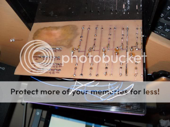

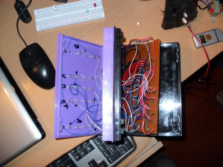

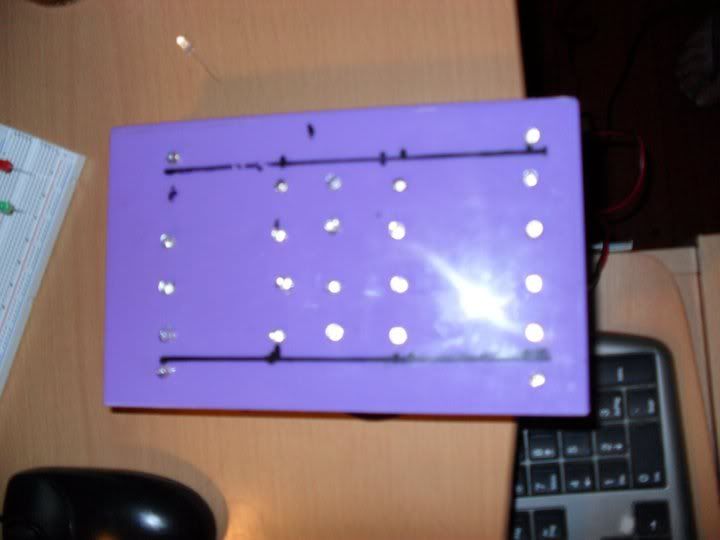

Hola gente!
Hoy les paso a dejar mi trabajo, que gracias a su ayuda fué posible. Es un pequeño monstruito el que armé, pero quedó muy bueno.
Paso a dejarles algunas fotos (en las fotos faltan los switch que le puse a cada hilera de leds):

la verdad te quedo muy bueno! Queria saber si no me pasarias el circuito en limpio porque me encantaria armarlo para mi habitacion. Una pregunta mas, lleva un microfono o es con una ficha de audio? Muchas gracias, espero tu respuesta
Hola arbolero. El circuito que usé es el que posteó malvinas, igual te hago un quote acá abajo del circuto. Al igual que él, hice 5 circuitos en una sola plaqueta, pero eso es a tu gusto. Recordá que podes agregarle bastantes leds por tip, siempre conectando paralelos a las respectivas series de 4 leds.
Yo lo armé sin la plaqueta amplificadora, por lo tanto lo utilizo con la ficha de audio. Te recomiendo que si la armas con la ficha de audio como yo, uses la potencia de algun juego de parlantes de pc que ande mal o tengas por ahi tirado. Yo uso eso, ya que con un multiple de salidas de sonido, el que entra a la placa de sonido y te hace 2 salidas, me manejo muy bien y sin problemas.

este es el circuito que utilize para armar el audioritmico aqui les dejo unas fotos del frankenstein
