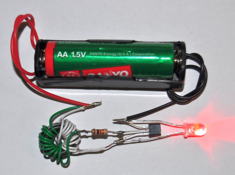

Dejo acá la simulación de un ladrón de Joules:
El esquema:
Dos tríos de LEDs alimentados desde el suprecap de 0.1F. R1 puede hacerse ajustable para limitar la corriente en los LEDs (pueden quemarse).
Ondas:
En detalle:
Las bobinas supongo que pueden hacerse con un toroide de fuente de poder de una computadora, los arrollamientos deben estar en contrafase.
Adjunto el archivo con el circuito (LTspice).
  • Ladron de Joules.zip
    880 bytes · Visitas: 10

@joan304: si tienes tres supercaps de 0.1F puedes conectarlos en serie y así alimentarlos con una fuente de +15V. Los LEDs se conectan en series de 6 LEDs.
Algo así:
Recureda que R1 debe ser ajustable ya que corres el riesgo de quemar los LEDs.

@joan304: las bobinas son como las aparecen en la imagen:
Si no tienes tres supercaps de 0.1F, puedes usar un condensador de 33,000uF (33 mil microfaradios) o varios en paralelo que lleguen a esa capacidad.
