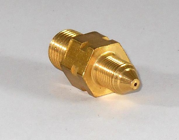

Colega enhorabuena, esta muy way la camara de humo con la vaporeta, tambien realice una similar y me ocorrio lo mismo con el liquido, le coloque una boquilla de gasoil y ajuste que la salida de desfogue quede con altura de gravedad, al ser muy compacta no tiene espacio para quemar pero me gusto mucho el diseño.
