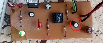

Ese era un 1N4148 pero ya lo cambié por el que le comenté.
¿ podrias pasar me la lista de materiales que tienes puesto en tu placa? la que no funciona, segun tu.
Así la ensayo aquí en mi casa.
Pero no lo que dice el papel, sino los valores que estan en la placa OJO
Algo me dice que la frecuencia que estas usando, es muy baja.
Aparentemente la tienes en 3000 hrz y deberia andar a no menos de 50 mil
La frecuencia de trabajo del ESR raptor es de aproximadamente 1.8Khz, con esa frecuencia trabaja bien.
Yo encontré un 7555 entre los ICs que tenia y este trabaja diferente al 555 común que use. El 555 común tiene una salida con un ciclo de trabajo del 70% aproximadamente y con ese valor anda bien. El 7555 trabaja con un ciclo de 50% y el valor medido con las resistencias de 1 y 12 Ohms no me miden tan bien como con el 555 común, ademas de trabajar a 2.8Khz pero no creo que ese sea el problema.
ahi esta, C3 el negativo parece que esta hacia arriba, cuando en el dibujo esta hacia abajo

Capaz que hay que dar vuelta el condensador C3 si está al reves y agregar un capcitor de 1 uf en la pata 5 a masa '¿no ? 🤣
...y probar de nuevo.
Yo preferiría uno no polarizado o 2 de 220 uf , en serie enfrentados por el positivo, asi no caemos de nuevo en otro error. :cool:

Un capacitor electrolítico polarizado, tiene muy diferente impedancia, si se los mide al derecho, que al revés.
En este caso, no paso nada, porque la corriente era insignificante, pero a 220VCA te pegas un suuuuuusto !!!! :LOL:

Les ofrezco mil disculpas 😊, tal vez el primer montaje tenía ese error pero ese filtro lo cambié y creo que en el que emos estado trabajando últimamente está bien.
Lo que si me preocupa es la resistencia que está del pin 7 a VDC, la tengo de 1 k y creo que para lograr lo kHz necesarios debe ser de 10k. Estoy en lo cierto?

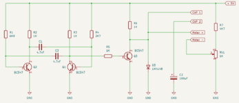

Acá dejo el ESR raptor pero echo con transistores. Jugando con el circuito parece que lo que importa es el ciclo de trabajo mas que la frecuencia.
Con los valores puestos la frecuencia de trabajo es de unos 42Khz con un ciclo del 65%. La medición es igual al raptor, cortocircuitar las puntas, poner a cero el voltímetro y medir donde 10mV representa 1 Ohm.
La alimentación es de 5V... se puede poner un 7805 al igual que en el raptor.
