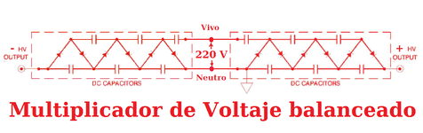

Hola buenas, me gustaría armar un buen probador de fugas para capacitores, similar al Heathkit IT-11/IT-28, y para ello necesito una fuente de alta tensión y poca corriente (no mas de 10mA), estaba pensando en usar una fuente variable y sustituir el potenciómetro por una selectora, el problema es que no encuentro un circuito de una fuente con estas características. Lo mejor seria que se trabaje con 12V a la entrada para ser fácil de alimentar. Si alguien tiene algún diseño o se les ocurre algo para poder orientarme estaría agradecido.
Desde los 220 Vac es muy fácil , hacés un triplicador con diodos y capacitores de poliéster uno positivo mas otro negativo y listo.
Desde los 12 Vdc uno conmutado.

Pensé la posibilidad del doblador de voltaje, pero sus desventajas es la cantidad de capacitores y resistencias. Además no estoy seguro si puede entregar constantemente 10mA (o aprox) y tampoco se puede regular.
Por otra parte una regulación valvular lo veo mas practico, el problema es la válvula a usar, ya que acá en Argentina una EL84 ronda los 50 USD.
También estaba pensando en usar un MC34063A, pero encuentro una dificultad, y es que el transistor que conmuta que solo soporta 40V, habría que agregarle otro externo que tenga una Vcemax de mas de 600v y una corriente de 1A. Tratare de buscar alguno mas o menos comercial.

Se podría utilizar este circuito con Q1, Q2 y Q3 con transistores tipo HOT de 1500V C.E.; sin ZD1 ya que creo que no hay interés en "Regular/Estabilizar", C2 de 1 µF o menor de polyester para 1200V y R3 calculada para cortar a 10 mA maximo. VR1 de 1 Mohm y... probar...
Suerte...
Se me olvidaba...
C1 igual que C2 y... claro está que V-IN deberá ser de 500V~600V. Podría ser obtenido con un pequeño "transformador" (10W), imprescindible para tener aislaminto galvánico, digamos que primario 120V/240V; secundario 240V~250V, rectificados a onda completa con duplicador de tensión...
