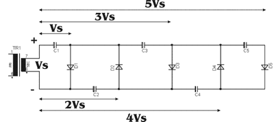

Hola a todos en el foro
La inquietud que tengo es como hacer una fuente DC de 1500v para realizar pruebas del esmaltado de alambre de cobre.
O donde puedo conseguir en latino-america
Muchas gracias de antemano
Opamp lo que necesito es realizar una prueba de continuidad al esmaltado del alambre de cobre...que va a ser utilizado en transformadores..
Para esta prueba necesito aplicar 1500 VDC a 30 metros de alambre de cada carrete.
Normalmente lo hacemos con un megger y tomamos los 1500v de ahi, y en la pantalla observamos que existe fallas cuando cae el voltaje.
Pero debido a la necesidad de equipos quiero construir una fuente que sea exclusiva para realizar dicha prueba
Supongo que el amperaje no es mucho,.....te serviría un multiplicador de voltaje.
Si tu red es 110Vac ; tendrías Voltaje de pico, Vp: 155Vpico , implementas un multiplicador X 10 y te daría lo que estas necesitando aprox.
Sería bueno que tengas aislamiento y limitación de amperaje , con trafo de aislamiento y resistencia del orden de los kiloOhms (colocada en el primario).
Si tienes 220Vac mulyiplicas sólo por 5.
Con un auto variable "VARIAC" podrías ir subiendo la salida desde un mínimo a un máximo, los variac comerciales te dan voltajes sobre el 20% del nominal, si tienes 110Vac puedes subir hasta 130Vac aprox, este incremento se reflejaría en el elevador de 1500VDC.
Si abres el variac puedes mover la referencia (LINE) y subir el voltaje de salida a 25%, 30% , 40% más voltaje comienza la saturación incrementandose la Ivacío, las pérdidas , etc.
Gracias es muy interesante estos circuitos multiplicadores...pero otra consulta los capacitores que se utilizan en estos circuitos son faciles de conseguir en cualquier electronica?
Pueden ser electrolíticos de bajo valor , ente 1 y 10 uF o poliester de entre 100 nF y 1 uF , dependiendo de la corriente que quieras extraerles y respetando que su voltaje supere el de la gráfica.
Se puede hacer un multiplicador doble , en la otra parte los díodos irían al revés y los capacitores también polarizados al revés
Que diodos me recomiendan utilizar en el circuito? Talvez los de serie 1n4007 estan acordes a este multiplicador de voltaje?
