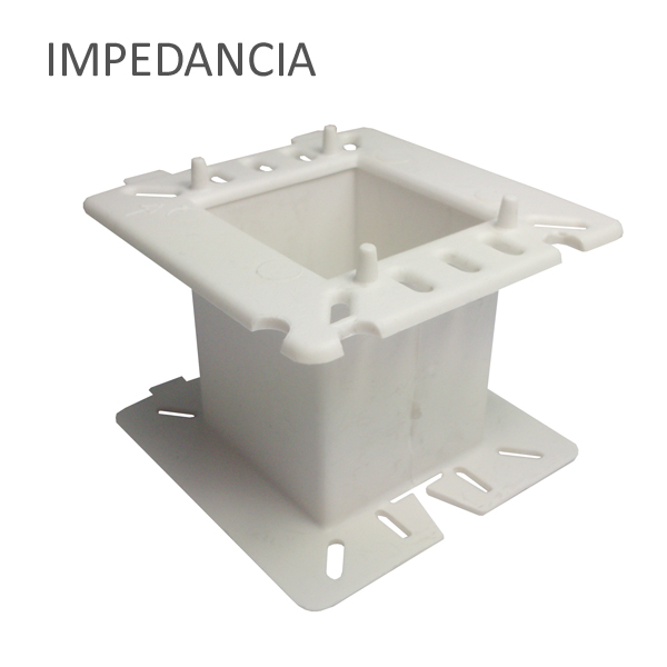

Resulta que los calculos me dan un bobinado en el primario de 863 vueltas con un hilo de AWG 25 0.45mm diam y hasta 0.60 amperios, viene a ser unos 116 mts efectivos y con el incremento de diametro se me va a unos 140 mts maximo.
Encargue 200 mts y en lugar de enviarme 200 mts en un solo hilo, me han enviado 2 bobinas de 100 mts. con lo cual no me llega para hacer el bobinado del primario de una sola vez.
La pregunta es evidente, puedo empalmar el hilo del primario para llegar al total de los metros requeridos en el bobinado del primario?

No hay inconveniente eléctrico en empalmar, pero va quedar un punto de la bobina mucho mas grueso lo que va a deformar las capas de la bobina.
Yo lo que haría es bobinar hasta donde llegue el alambre, retirar de la "galleta" un chicote de alambre hacia el exterior, empalmar fuera y continuar bobinando.

Bobino hasta que el bobinado este llegando a los primeros 100 mts y que quede la ultima vuelta tocando el borde interno de la formaleta, hago agujero, lo saco por ahi, empalmo fuera, lo vuelvo a meter por ese mismo agujero y sigo dando vueltas hasta completar el total, eso haria que el bobinado no se viese deformado mantiendo lo maximo posible la uniformidad del bobinado.

No habría problema en emplamarlo , solo tomar en cuante de hacerlo en alguna de las dos caras que quedarán fuera del transformador y no dentro de las E de chapa ¿ Se entiende ?

¡ Correctisimo !
Hacer esto posee otra ventaja.
Si queda una soldadura dentro del bobinado puede que los ciclos de calentamiento enfriamiento (encendido/apagado del transformador) la deterioren y se pueda llegar a interrumpir el contacto eléctrico.
Al calentarse el alambre se afloja y al enfriarse vuelve a tensarse.
Si, que el empalme quede en uno de los 2 lados de la formaleta que no hacen contacto con la E.
Tendre cuidado con eso porque el nucleo no es cuadrado, es rectangular y si me equivoco, me obligaria a sacar el hilo de nuevo hasta el empalme, retroceder 1/4 de vuelta menos para evitar el problema, no es dificil de solucionar pero si te hace quebrarte la cabeza un rato.
