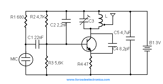

@unmonje @Daniel Lopes @mcrven Después de horas sentado y va de tomar café me di cuenta que lo que paso fue que en realidad hice un amplificador de señal y me di cuenta por una radio china que tiene el mismo transistor que lo utiliza para amplificar la señal de la radio, el cable de donde se suponía que entraba el audio le servia de antena y amplificaba la señal recibida por medio de la bobina, pero creo que para que funcione mejor necesita mas piezas como el diagrama que tiene la radio china.

Hola a todos , después de muuuuuchas horas sentado y va de tomar café me di cuenta de que lo que era a principio para sener un mini-transmissor de FM en realidad si auto transformou en un conbersor de frequenzias permitindo que lo Radio SONY ICF-18 quedarse apto a recebir Ondas Cortas .
Es por eso que cuando quitamos la alimentación del "engendro" após un rato de tienpo la "magica" desaparece ( lo radio Sony nomas recebe estaciones de radio de muuuuy lejos) .
Creo que pudemos dar como por resolvido lo "chiste".
!Saludos desde Brasil!

Hola caro Don Melvin Garcia , sin querer ( o al azar) construiste un conbersor de frequenzia inalanbrico lo cual permite cuando energizado que tu Radio SONY venga a recebir las Ondas Cortas .
Es por eso que logras ouiyr estaciones de Radio de latitudes Muuuuuy lejos .
!Saludos!

Buen dia a todos, he hecho un pequeño supuesta mente mini transmisor FM pero no me funciona lo raro es que vivo en un area donde radios que se escuchan en la Banda AM solo hay una y con ese pequeño circuito que se supones que es un mini transmisor FM se convirtió en un receptor pues en mi radio SONY ICF-18 tengo 8 emisoras de radio en ingles, si alguien del foro pudiera analizar el circuito y podría indicarme que fue lo que paso por que no transmite y porque se convirtió en un receptor.
Imagen 1 diseño original
Imagen 2 Diseño que yo realice
Imagen 3 Después de soldar los componentes
Ahora lo que deseo es mejorar el circuito para integrarlo a la radio para que mejore la recepción de esas radios que se escuchan en la banda AM.
Menuda pifia (engaño) de circuito.
-El esquema pone 47 pF y ese capacitor es de 47 nF
-La bobina pone 10.22 "microfaradios" en vez de 10.22 "microHenrios"
-Sin duda el circuito va con alta tensión :p porque un capacitor es de 250 v. y el otro es de 1 Kilovoltio
Y no sigo...
