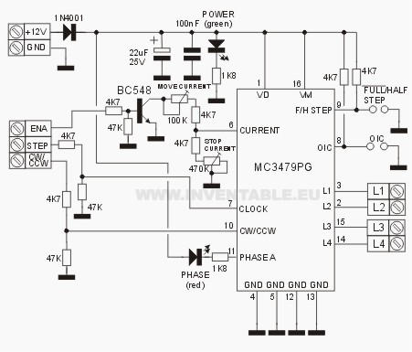

Saludos amigos. Desarme una impresora epson c20ux y obtuve la fuente una placa controladora y dos motores paso a paso conectados a esta última placa. Mi deseo es controlar uno de estos motores para mover a distancia un condensador variable con dielectrico de aire. Pensé en seguir uno de los esquemas que hay x internet pero se me ha ocurrido la posibilidad de modificar solo una parte de la placa cambiando el micro controlador que le da las ordenes al driver por un pic y hacer un puente. Pero veo en el esquema adjunto que el micro controlador se comunica por 3 pins al driver y en todos los esquemas que veo en internet con pic y arduino se comunica con 4 pins. Uds que son expertos (soy aficionado nomas) diganme si es posible lo que quiero. Los motores funcionan con 36v x siacaso... Por esto último veo que no es tan común su forma de alimentarse y pense en mantener la fuente.

Suelen ser:
Dirección CW/CCW
Pulso
Blockeo
Del datasheet del controlador puedes saber cual es cual.

Al parecer usa SPI y controla 2 motores, los de 4 pines son más directos pero este está pensado para control digital más "simple", necesitas la hoja de datos para saber los comandos.
es cierto al ser latch data y clock puede que sea los 2 siguientes casos
caso 1 :
es un driver con comunicacion SPI y la datasheet debe tener una lista de comandos para poder ser utilizado.
caso 2:
puede que sea solo un simple registro de corrimiento es decir en realidad es un registro de 8 bits al mover 2 motores usa 4 bits para el motor 1 y otros 4 bits para el motor 2.
es como si tuvieras conectado un 74hc595 a 2 drivers L298

Esos tres pin al driver es tal como te dijo fogonazo eso es común en todos los sistemas y no tiene nada que ver con lo que recibe el motor.
Con cuantos cables se conecta el motor a la placa?
1_dirección, horario/ antihorario(CW/CCW)
2_STEP
3_BLOQUEO/DESBLOQUEO(también enable)

De acuerdo al diagrama, este IC (KATANA) se comunica en formato serie con el ucontrol, ...Google SDI bus .... así que hay dos formas de saber que comandos recibe el Katana (ambos tediosos y no garantiza la captura de todos los comandos).
Yo uso un arduino nano que me monitorea el bus SDI, capture los datos ... y me los trasmita a la pc por el puerto serie. Un programa de VB6 me toma los datos y los pone en una hoja excel ..que luego analizo
