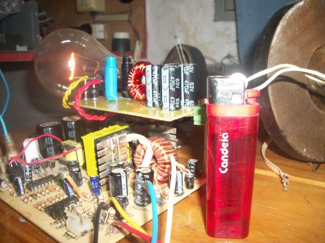

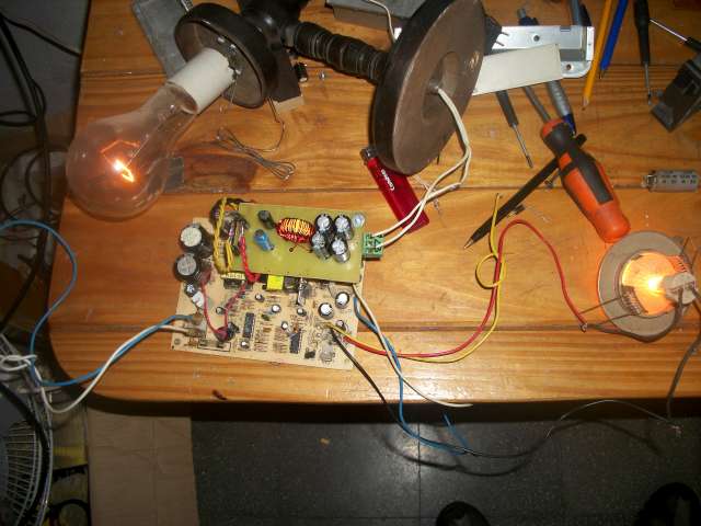

despues de ir y venir con una fuente AT quedo funcionando en un 98% .... solo falta comprar unas resistencias para cargar los +5 originales y lograr que encienda sin problemas.
La reforma esta vez fue dejar los valores originales de la fuente... y "sacar" a parte una tension de -+27 vcc
Se modifico el bobinado del transformador para lograr las nuevas tensiones y dejar las originales.
se agrego una placa con el nuevo filtrado.
lo demas quedo original...
regula sin problemas con carga como se ve en la imagen ....un foco de 200W/220v entre los "extremos" de la nueva placa rectificadora..
mas una lampara dicroica de 50W/12V... puesta en +5vcc original...
no hay calentamiento ni en el transformador ni en los transistores del primario...
la verdad... todo un logro para mi :LOL: :LOL:
terminada con detalles.......... pero terminada. ;)
cualquier duda o consulta.... le preguntan al profe :LOL:
saludos!

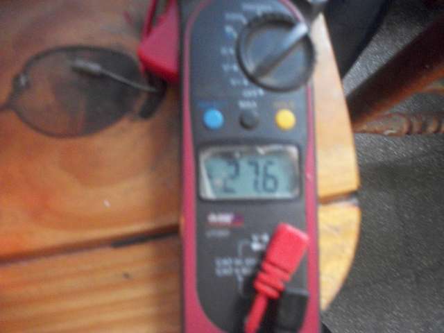

pregunta… por qué si hago ésto con los 4 diodos en la salida del trafo, me queda asimétrica? es una fuente AT, hice varios manejes y siempre tengo +12V -10V para la misma carga.
perdón si ya está contestado!
y otra pregunta.. si quiero medir la tensión en #1 del KA7500B, cómo puedo hacer para que no se me apague? dejé el pin sin conexión y ni se prende. algún ayudín?
*edit* luego quité la R que conecta el sensado del #1 a los +12V y si agrego carga en la rama negativa, se apaga. adjunto imagen. si mido con igual carga la rama positiva, el venti baja un poco las RPM
