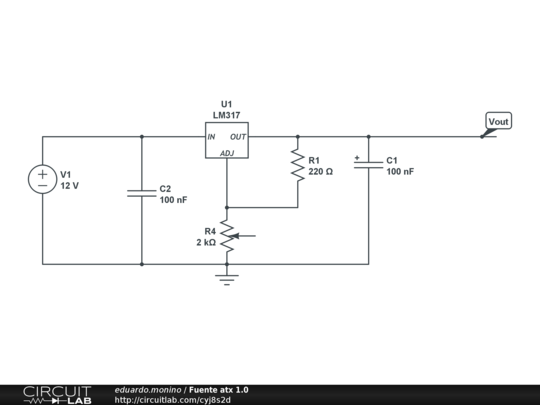

Bueno, me he leído gran parte del post y veo que mas o menos todas son similares, pero algunas se me van de conocimientos aun jejeje.
De momento intento solo transformar una ATX normal y corriente y adaptarla un poco. Es decir, acondicionar sus salidas y regular una de ellas.
El esquematico es similar al que se encuentra en todos los sitios, es decir, igual que el del datasheet del lm317. Solo varían ciertos condensadores de uno a otro ¿alguien puede explicarme que supone la variacion de poner condensadores de 1 o 0,1uF?¿Osea cual es su función si estamos regulando DC y la señal es plana?
Como hay varias tomas de 12V, de -12V, de 5 y de 3....¿Uno todas las que son iguales o es indiferente? No se si suelen ser circuitos distintos o simplemente son varios cables unidos a la misma salida. Lo digo por si no los uno quizás haya alguna limitación de corriente por cada cable, no se si me entendeos.
540x405
https://www.circuitlab.com/circuit/yj8s2d/fuente-atx-1_0/
Los capacitores solo son para evitar ruidos
En las fuentes antiguas es todo lo mismo , por ejemplo +12V tiene 20 cables amarillos soldados al mismo lugar, podés verificarlo.
En fuentes muy modernas podria haber dos o tres salidas independientes de cada tensión.
Saludos !
Gracias!!
Osea que puedo coger simplemente uno de cada tensión y cortar el resto para ganar espacio.
Lo de los condensadores, he estado leyendo el datasheet y me ha quedado algo mas claro, sirven para evitar rizados parece ser. La diferencia de valores que se suele ver es si son de tantalio o cerámicos o del tipo que sean.
He modificado el circuito. Ya que voy a tener solo +12, poniendo un potenciómetro de como máximo 2k me sirve.
En un futuro me atreveré y hare una que me de +24, pero aun no jejejej que estoy seguro que junto masas con -12 y quemo todo.
Osea, que en principio así debería funcionar.
