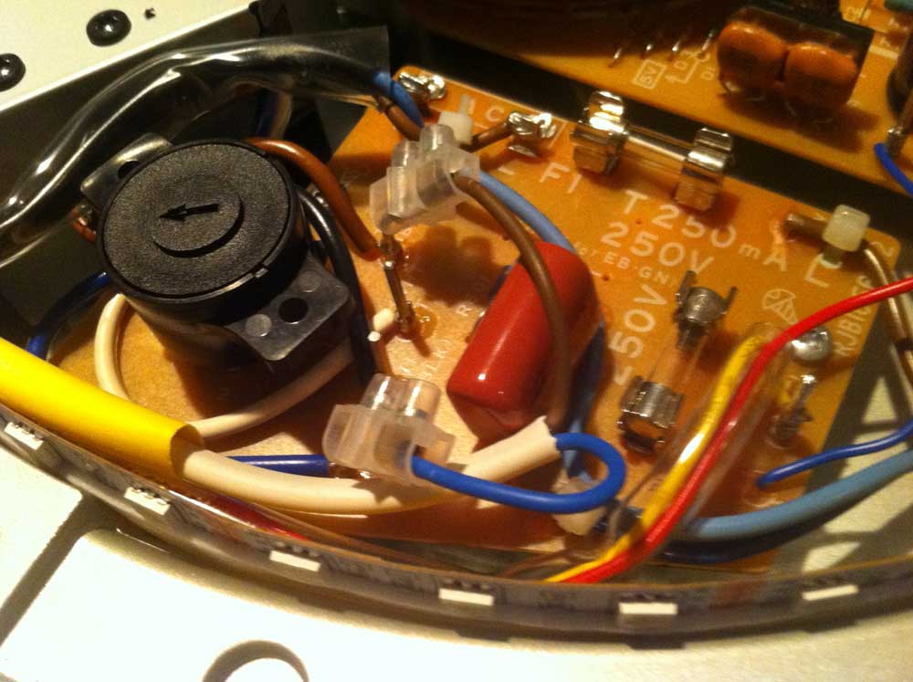

pero ya se conecta al circuito del plato .....y eso no me gusta y la tira de leds adesiva roza en el giradiscos por lo tanto no vale .....bien pues ahora despues de mucho mirar creo que necesito saber la potencia en amperios y en voltios que necesito para los leds ..... voy a ver si lo consigo y os cuento... :)
en esta foto tb se ve una tira de led pero instalada por dentro lo cual no me gusta mucho siempre podria moverse y liarla los leds estan encajados y creo que es mejor solucion ....

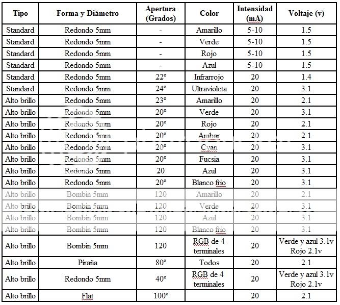

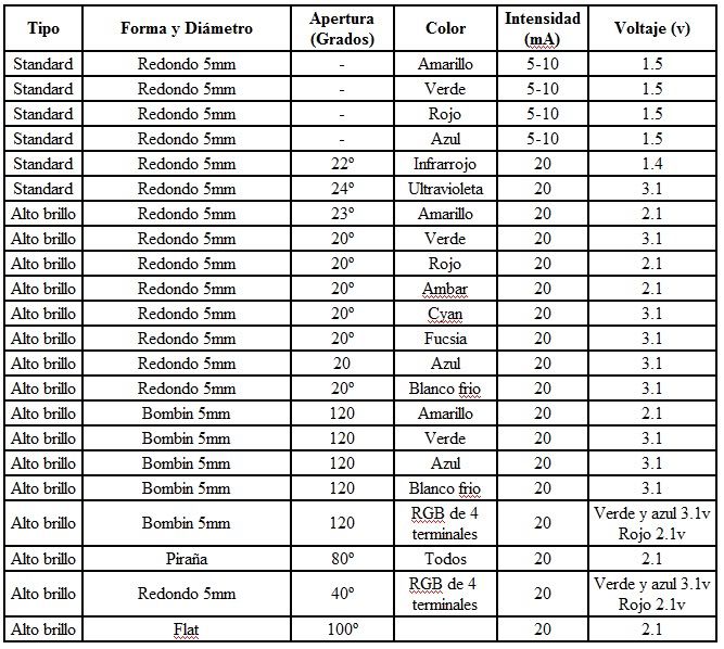

En la que da bastante informacion sobre el tema en esta paginia sale esta tabla
En la cual pone que los leds que yo tengo tienen un consumo de 3,1 v y 20 mA por lo tanto yo necesitaria una fuente de 3,1 v y 20 mA X 50 leds 1000 mA osea 1 Amperio verdad?
Pero si no consigo una fuente exacta deveria de elegir una superior y reducir la potencia que llega a los leds con una resistencia de un valor x dependiendo la la fuente mas cercana a la que necesito que consiga verdad?
Lo que no me queda muy claro es que reducr la resistencia Voltios o amperios o las dos cosas?
Voy a leer un poco mas sobre el tema haber si consigo saber como calcularlo y que es lo que reduce en realidad y os cuento como me va aunq creo que en las conexiones en serie que es la que yo tengo hay que sumar los voltajes por lo que el consumo seria altisimo no ?
si lo he leido pero esta en inglés lo he traducido al español y lo voy a revisar lo que si he leido es la pagina que te he pasado explica muy bien todo este tema pero haber ..... para un led lo comprendo si tengo una fuente de 12 v y mi led consume 3,1 mi resistencia de comerse 8,9 voltios pero lo que no comprendo muy bien es cuando metes algun led mas en la instalacion en paralelo o en serie ya se me complica la cosa .....no se muy bien como hay que hacer este calculo ........ leere mas esta noche sobre el tema en esa web que lo dice pero no lo comprendo del todo.....un saludo gracias

el led es una carga casi como una resistencia, que tienes que hacele consumir un voltaje y una corriente esos valores los tienes en la tabla que pusiste, la corriente "I" ya la tienes y el voltaje que quieres lo restas al voltaje de tu fuente y es el valor que usaras en la formula
V=I*R
R=V/I
ahora, usaras varios leds, circuitos en serie la corriente es la misma el voltaje se divide, circuitos en paralelo el voltaje es el mismo la corriente se reparte
como te daras cuenta me llevo tiempo escribirlo y aun mas aprenderlo, y probablemente es lo mismo que has leido en varias paginas, se mas especifico en tus dudas, espero que puedas aser un calculo y en base a eso vemos como va
