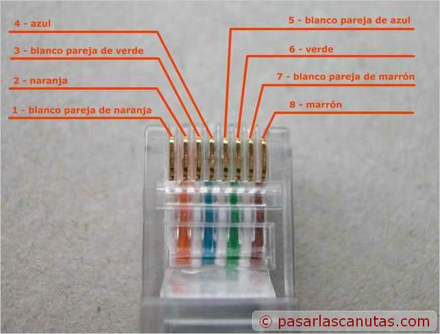

Y esta es la nomenclatura de un RJ45 (por lo menos yo siempre usé esta)

Queda 1 par trenzado libre, esto es muy importante, la malla del cable va conectada con la chapilla del conector usb, esta es la que hace que el usb sea 2.0. Pues yo usé este par trenzado del cable UTP para conectarlo con la malla y de esta forma permitir que el usb vaya a 2.0 (Tener en cuenta que se supone que a mayor velocidad, menor distancia, por lo que si no os interesa podéis dejarlos libres, esto seria cosa de probarlo)

EN CABLE UTP-->En cables conector hembra-->En USB
Blanco/Naranja -> -------Azul --------------> DATA + (Verde)
Naranja--------->-------Marron--------------> GND (Negro)
Blanco/Verde---->-------Rojo---------------->DATA - (Blanco)
Azul------------>-------Negro---------------> GND (Negro)
Blanzo/Azul----->-------Amarillo-------------->VCC (Rojo)
Verde---------->-------Verde ---------------> GND (Negro)
Blanco/Marron-->-------Naranja--|
Marron--------->-------Blanco---| Estos dos ultimos los usé para la malla aunque tambien podéis meterle un alimentador externo para amplificar la señal.
(Claro está que son los colores que tiene los hilos de mi cable UTP, del conector hembra-hembra y del usb, que no quiere decir que no sea posible que vengan con otros colores aunque creo que no debería)
