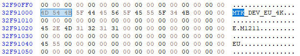

Gracias por la herramienta útil. Una pequeña pregunta en los últimos firmwares de MSTAR (para Hisense TV), el script utiliza el algoritmo de descompresión LZ4. ¿Utiliza este algoritmo al descomprimir particiones o no? Porque después de descomprimir los archivos bin no se puede montar...Enlace al firmware fresco para MStar, si está interesado, se puede descargar desde el enlace: Файл из Облака Mail.ru
El Magic Number de la cabecera LZ4 es: 0x04224D18 (4 Bytes)
Y en el firmware (usb_MTK_DEV_EU_4K.bin) deberían existir varios, tantos como particiones a extraer.
Sin embargo, únicamente existe una coincidencia y no alineada.
El firmware no corresponde al formato Mstar, y su nombre hace referencia a MTK (MediaTek)
Dentro del firmware también se puede encontrar la referencia MTK
El Script de los firmware Mstar debe ser de un máximo de 16 KB, pero en este es de 21 KB.
Aparte, debe empezar desde el offset 0x00000000 y en este empieza en el offset 0x00001000
El Script es parecido, pero Mstar usa la compresión LZO
Por eso es que ni con este programa ni con otros para Mstar podrás extraer las particiones de forma correcta.
