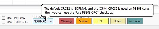

¿Se genera por defecto? No es necesario seleccionar manualmente, ¿verdad?
El CRC32 se genera por defecto, y solo en firmware para tarjetas con terminación PB803 se debe seleccionar el CRC32 XGIMI.
