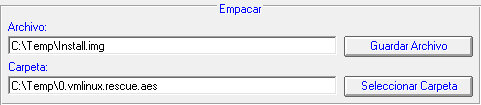

Aplicación para descomprimir y comprimir firmware de TV con SoC Realtek.
La finalidad es extraer el contenido del firmware para poder editarlo.
Este proyecto está en su fase inicial e iré subiendo actualizaciones para mejorarlo.
Como siempre, espero que sea de utilidad.
Cualquier duda, comentario o sugerencia podrá ser atendida por aquí.
Actualización v1.1
Se cambia el diseño, se añaden opciones de selección de carpeta de destino y se mejora el programa.

Buenas tardes, estimado. ¿Cómo empaqueto nuevamente?
D
isculpe si está en otro post, estoy utilizando esta herramienta.
Y
a desempaquetó, ya modifiqué pero, ¿cómo empaqueto?
