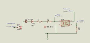

Gracias.por la advertencia de las descargas profundas.
Había pensado inicialmente poner el siguiente esquema para proteger mi lógica, pues las fluctuaciones en el arranque son muy fuertes . Una vez que "gira" se estabiliza entre 9v y 10V.
Un Zener de 2.7V que me elimina cualquier fluctuación inferior, un diodo que haga lo mismo con cualquier retorno indeseado, y un zener de 5.1V que me limite la corriente en el Optoacoplador.
Ya que soy neófito, es correcto lo que hago, o sobran o faltan cosas.
Gracias.
Dejo el circuito
