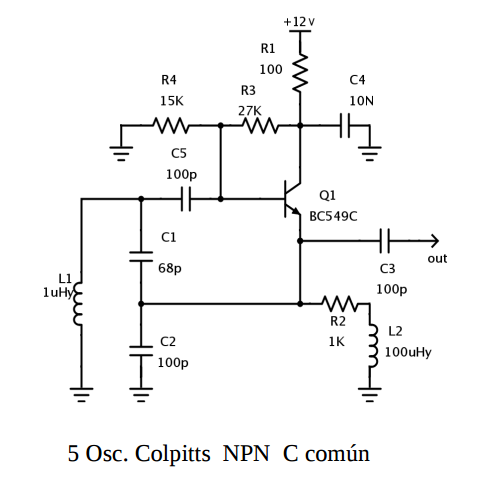

buenas, tengo que hacer un oscilador colpitts colector comun que funcione a 36MHz respetando el siguiente circuito:
(variando valores de los componentes)en el cual en mis calculos el acoplamiento capacitivo quedaria de 22 pF (los 2 capacitores de 47pf en serie) y la bobina de 0.88uHy quiero saber si tengo algun error muy terrible o porque no puedo ni simularlo.
archivo multisim: mega.nz/#!gsAUVY4K!aTPzn9RYaq7ZqGv2ZgtiXnDOtKuOWwuk_TUxRf-mOZc
si alguien me puede ayudar "rapido" se lo agradezco
Hola caro Don nicolas00vm tente poner lo capacitor de realimentación "C1" directamente entre la base y emissor del transistor oscilador.
Quizaz sea nesesario poner un capacitor en paralelo con lo inductor L1 para ayustar la frequenzia de interese.
!Suerte!.

no puedo lograr que funcione, vi en algunos posts que puede que en osciladores las simulaciones no funcionen bien, en ese caso ¿tiene sentido armar el circuito fisico para probarlo?(el diseño del circuito fue hecho por un profesor y realizado por estudiantes en años anteriores y funcionaba)
Bueno desafortunadamente jo soy de la vieja guarda (escuela) y nada se de simulaciones virtuales , portanto no puedo te ayudar a contento en ese sentido , cuanto a armar ese circuito seguindo mi recomendación creo que ande de premera una ves que esa topologia es muuuuuy clasica y no tiene por que no andar.
Quizaz lo transistor "BC549C" no sea lo ideal para ese uso , yo tentaria canbiarlo por un BF199 que es mas prolijo a andar en RF.
!Suerte !.
Att,
Daniel Lopes.
En las opciones de multisim asegúrate de que tengas las condiciones iniciales a 0, en la configuración normal se calcula el valor en continua y se inicia la simulación con ellos, es por eso que no hay oscilaciones iniciales cuando se intentan simular transitorios.
En las opciones de multisim asegúrate de que tengas las condiciones iniciales a 0[/URL], en la configuración normal se calcula el valor en continua y se inicia la simulación con ellos, es por eso que no hay oscilaciones iniciales cuando se intentan simular transitorios.
un par de preguntas:
¿deberia tener voltaje entre gnd y c5?
¿" " " " gnd y L1?
