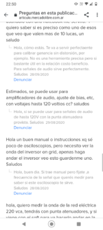

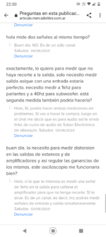

Si, la idea es usarlo para ajustar bias y reposo en amplificadores por ejemplo, es una posibilidad más cercana a la inversión de un osciloscopio. Leyendo las preguntas encontré esto:
    240.4 KB · Visitas: 10
    226 KB · Visitas: 9
Para ajustar la polarización y el reposo es mejor un tester de alta impedancia, que aprecie mV.
Cuidado con la masa del osciloscopio, va ser común y no puedes medir tensiones flotantes, salvo que alimentes el amplificador a través de un transformador de aislamiento.
