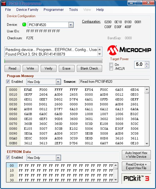

¿A que te refieres con que no tiene una interfaz nativa?
¿A un programa independiente para usar el PICkit3 sin MPLAB de por medio?
Este es el programa interfaz para el PICkit3.
Y se puede descargar desde aquí: Dev Tools Parts.
Se encuentra en la sección PICkit Archives.

https://www.forosdeelectronica.com/gallery/files/1/1/6/4/9/6/_232226.jpg
