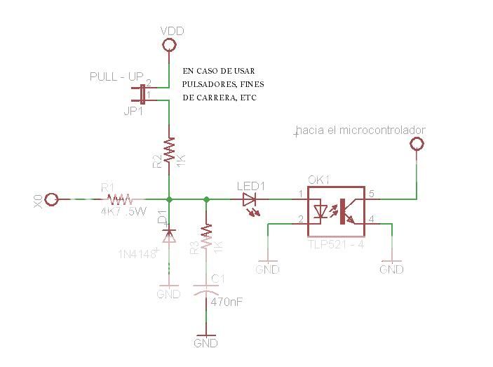

Ahora te dejo mi diseño para las entradas digitales:
El diseño lo encontré en un libro viejo...solo le añadí el pull - up. El optoacoplador usé el mismo que el tuyo.

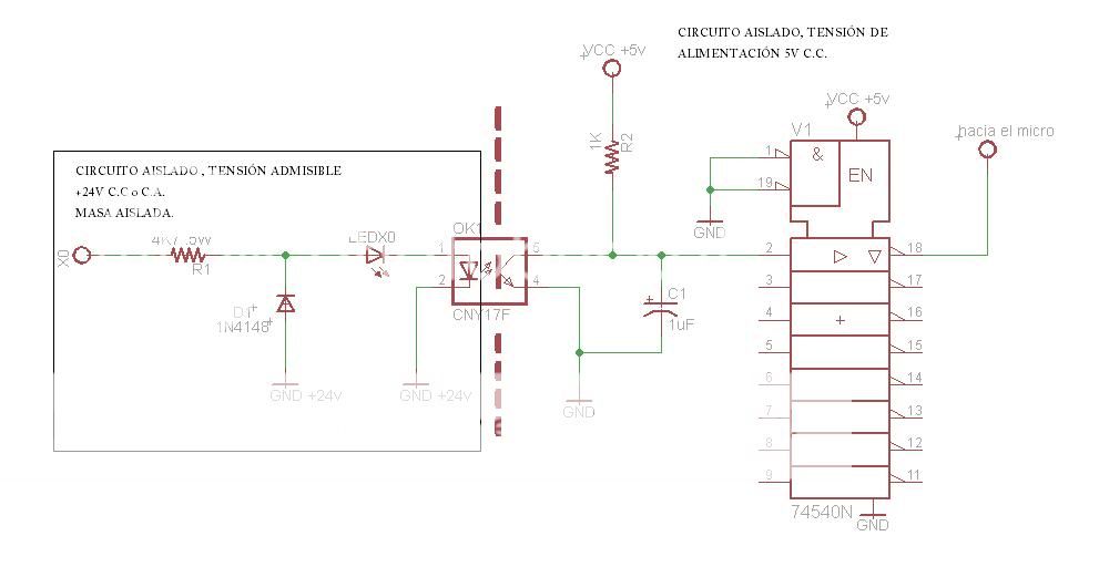

ya pero dime cual es la tension del vdd que piensas usar?, ten en cuenta que esa tension de vdd no debe compartirse con el de la fuente de tu pic si no no tendria sentido el optoacoplador, algo mas, no le pongas directo al pic la salida del opto, para eso usa un antirebote como el siguiente pero con el integrado que te dije antes, en tu circuito que pusiste r3 y c1 no son necesarios
exacto solo te falto poner la resistencia de descarga, poner un interruptor (en este caso un opto) directamente en paralelo a tu condensador solo acorta la vida de tu condensador, debes usar una resistencia de descarga, aumentale el valor de R2 ya que si vas a usar entrada AC habra un rizado que tienes que vencer debido a que a tu pic le debe llegar un 1 logico constante prueba con un simulador y un schmit cualquiera, simulalo o pruebalo en protoboard y veras de lo que hablo, cualquier consulta aqui estoy
Una pregunta DANDY, la resistencia no tendría que estar en serie con el capacitor ?...sino habría un divisor resistivo con la resistencia PULL - UP. Con respecto a las salidas voy a usar un optoacoplador en conjunto con un driver de potencia y salida a relés.

Ok gracias por la ayuda, espero no ser molesto con mis preguntas.
