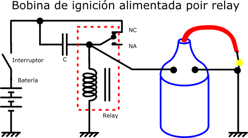

Acá donde vivo, también resulta ser complicado adquirir descargadores de gas por lo que les sugiero un sistema casero que me ha funcionado bien. Necesitarán:
2 tornillos milimétricos (el largo y calibre depende de ustedes)
2 tuercas (estas deben ser de cobre obviamente del calibre de los tornillos)
un poco de pegamento epoxílico o estaño(yo prefiero el EPOXI)
un pedazo de placa para circuitos.
  • Primero alinean las tuecas y las pegan a la placa(con el estaño o con el Epoxi),
  • Luego deben soldar cables a las tuercas para hacer las conecciones (las tuercas de cobre son para facilitar las soldaduras)
  • por ultimo, rosquen los tornillos ajustándolos conforme les parezca mejor.
debe quedar algo así:
No cuento con una cámara por ello les envío este dibujo, espero que les sirva.

Por lo que entiendo el diagrama de bloques debería ir así:
Baterias, oscilador, trafo elevador, diodo triplicador, capacitor, descargador gaseoso, bobina de moto, electrodos
verdad?

El proyecto esta interesante, ya tengo armada la primera parte del circuito, pero usando otro oscilador, hecho con ne555, porque la verdad para comprar una raquetica de esas mejor me compro un taser ya echo (aqui baratisimos, uno de 1000kv vale 15 euros, osea 45.000 pesos colombianos, la raqueta estimo que valga 30.000 pesos colombianos)
El echo es que ya tenho el oscilador que me entrega la onda cuadrada, y tengo un mosfet sacado de una fuente de poder at, coloco un transformador ordinario de esos que pasan 110 V a 12 o 9 V, hasta aho todo bien, tendria a la entrada las baterias y a la salida unos 200V, pero despues como dijo mota toca rectiicar, agregar el descargador y la bobina, pero entonces, ¿acaso una bobina no funciona con corriente alterna? o solo se rectifica una fase? agradeceria que me aclararan esa parte que va despues del primer transformador, gracias
amigos una pregunta tal vez elemental, lo que pasa es que solo me falta la bobina ultima, la que mota usa una de moto, pues la estoy haciendo, pero mi pregunta es respecto al nucleo, es de ferrita? pero, si es asi, es un solo eje y ya? no tiene que encerrar los devanados? porque he visto muchas de esas con un solo nucleo sin cerrar y al terminarlas les aplican parafina y parecen una pila jejeje, me serviria mucho la aclaracion de la duda gracias
Hola.
En los tasers, segundo transformador de pulsos (o bobina de ignición) genera los pulsos de alta tensión a partir de las descargas de continua del condensador.
Osea un diodo para rectificar (o puente si tu inversor 555 genera onda completa) el condensador y el descargador. Nada más.
Tambien es posible generar alta tensión usando pulsos cargando el condensador con alterna. Como verás con bobinas de ignición y triacs en otras webs, pero los tasers usan la onda rectificada.
