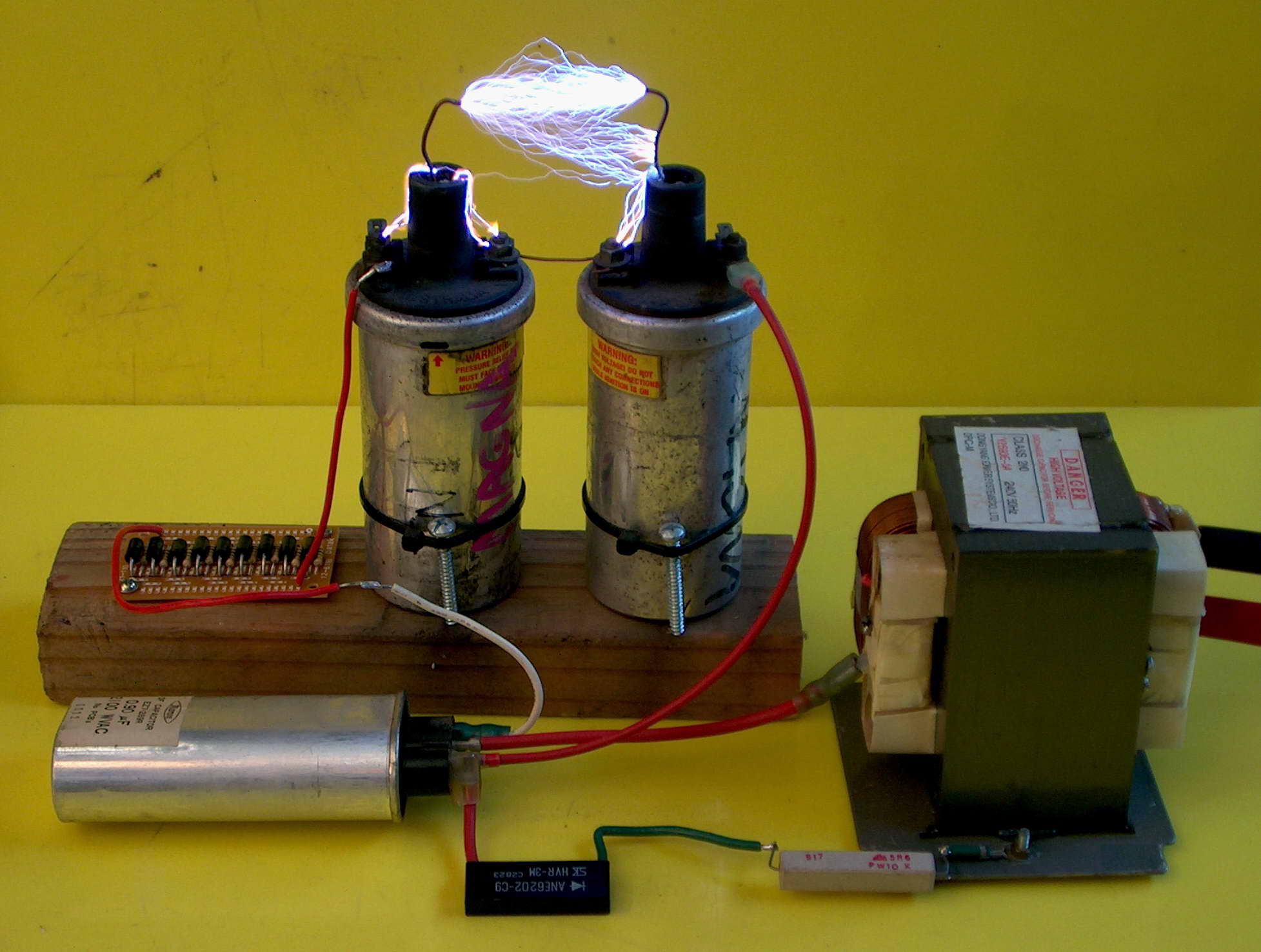

Es lo mismo que usar diacs o sidac. Si los conectas en serie, vas sumando las tensiones de disparo de cada uno.
Ejemplo:
2 Bobinas de Ignición con el primario en serie. Alimentadas con pulsos de 2160V, creados a partir de una serie de 9 Sidacs de 240V 1 A cada uno.
Como veis alimentados por una fuente de media onda, formada por un transformador de microondas, un diodo de alta tensión y su correspondiente condensador.
Vamos, una bestialidad.
