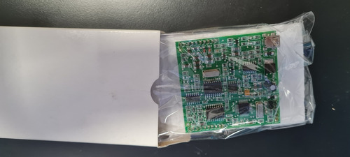

Acá te paso unas fotos que tome. Espero que se vean porque es la primera vez que subo fotos.
Si me estoy mandando alguna macana infringiendo alguna regla del foro, por favor que el admin me avise.
Como veran imprimi una hoja con parte de lo tratado en este tema para que se noten que son fotos tomadas recientemente. Sobre la imagen del capitanp (cara de Resorte) estan los comentarios de danyelvidal.
Trate que se vea bien el cable de 2 conductores (uno rojo y el otro azul). Como veras no tiene ninguna bornera. Este es el que reemplaze por el que actualmente tengo funcionando (veras la mugre y los bichos que han quedado :D )
Bueno, espero que te sean de utilidad. Estaria bueno que pudieras subir fotos de mejor calidad tanto de la cara del circuito como la de los componente. He visto que en tu primeras fotos has puesto la cara de las pistas espejadas. Eso esta bueno porque uno puede mirar el circuito y los componente y hacerse una idea de como van conectados.

Esa placa es la antigua commax por ello la confusión de los colegas.
el cable rojo y azul que sale de la placa van directamente al teléfono commax a L1 y L2 y es indistinto si lo coloca al revés y tiene que funcionar el audio, la llamada al teléfono. lo único que faltaría es la cerradura eléctrica que va en otros bornes

NO! después de tantos años y con mas experiencia sigo diciendo que la imagen del primer hilo, es un sensor de rotura de cristales y no una placa de portero commax

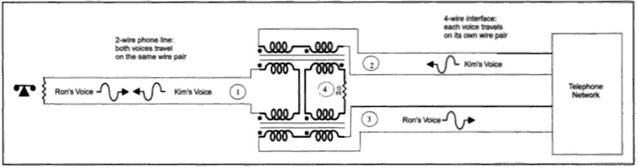

La Selenia , al recibir el llamado por su entrada especial, da orden de CAMPANILLA hacia los INTERNOS para que alguien atienda.
A su vez tendria sentido que emita alguna confirmación hacia el Origen, pero no podría aseverarlo.
Lo que Si confirmo es que , cuando yo usaba ese porteno a la calle al tocar el pulsador, habia un pequeño sonido de fondo, de retorno, pero era debido a este antiguo tema técnico que trataba de mantener compatibilidad con la vieja telefonía.👇 ( En algun lugar se mezclan las señales por eso se escucha el sonido espureo )
