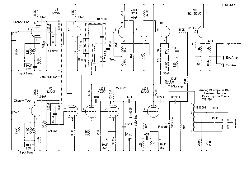

Estimados,
Estoy pensando en empezar la construcción de un pre valvular, viendo el esquema que plantearon en el tema (ampeg V3) me convence mas el ampeg V4 ya que la experiencia me dice que el V3 es el ampli elegido por guitarristas y el V4 es el que usan los bajistas.
Adjunto el esquema que pienso armar:
http://www.drtube.com/schematics/ampeg/v4pre-jp.gif
La duda principal que tengo antes de empezar es si voy a poder construir el transformador adecuado para este preamplificador ya que no puede encontrar absolutamente nada de informacion al respecto.
Cualquier aporte sera muy util.
