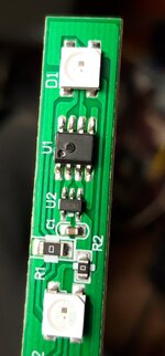

Buenas a todos. Tengo esta tira de leds de la caja del pc, en la cual se ha quemado el integrado. Me he llevado una sorpresa cuando veo que no tiene nomenclatura.
Alguien sabe que tipo podría ser?
Esta tira va conectada a un pulsador que hace cambiarlas de color y de alternancia.
Gracias de antemano

El problema que la salida que tiene (+, gnd, data) lo alimenta, y manda señal a un ventilador rgb

Por suerte o por desgracia va a ser prácticamente imposible identificar ese circuito.
Cuando se identifique habrá que encontrarlo para comprarlo
Cuando se compre habrá que cambiarlo y verificar que es esa la avería y no es otra cosa lo que hizo explotar al circuito.
Creo que salvo que alguien tenga exactamente el mismo equipo va a ser complicado.

¿ Sorpresa ? Hace mas de 20 años que los fabricantes de electrónica, no le compran a los mayoristas, sino directamente al fabricante de chips. Por lo tanto no es necesario que el chip sea identificado. Ahora, el chip es de la propiedad intelectual, del fabricante del electrodoméstico y su venta al público como repuesto, queda a su entera discreción e interés. Es un acuerdo de partes entre fabricante de chips y el fabricante del producto final.
Casi 100% seguro que es un microcontrolador, mas cuando tiene una memoria EEPROM asociada a el (U2).
Aun consiguiendo el microcontrolador, va a ser casi imposible conseguir el firmware.
Levanta el circuito, quizá usa los LED inteligentes (tipo los WS2812 o similar). Siendo así puedes ir a un micro enano (PIC12F), al menos el pin 1 es VCC, hay que verificar el 8 que sea GND... el programa no debería ser muy complicado.
Aunque, como dijeron, hay que revisar que hay de malo, por algo se quemó... ¿ Quizá por descuido fueron 12V donde debería ir 5V ?
