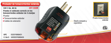

El diseño es sencillo y como tengo la manía de ver cómo funcionan las cosas, desarmé este pequeño probador de tomacorrientes que detecta el estado de las terminales: Tierra física, Neutro y línea activa.
Tan solo se reduce a tres focos neon con sus resistencias de 75 Kilo Ohmios establecidos y conectados tal y como se ve en las imágenes.
También les adjunto la tabla de los indicadores lumínicios y su operación.
Este probador de salida de 120 VCA prueba los receptáculos estándar para garantizar un cableado adecuado. Los indicadores de luz de neón dan una indicación positiva del estado del circuito. Esta unidad compacta se enchufa en cualquier receptáculo estándar de 3 cables / con conexión a tierra (circuitos de 110 a 125 V CA). Prueba seis condiciones de circuito: tierra abierta, neutro abierto, caliente abierto, inversión caliente / tierra inversa, inversión caliente / neutral inversa y cableado correcto.
  • Prueba múltiples condiciones: tierra abierta, neutro abierto, caliente abierto, inversión caliente / tierra inversa, inversión caliente / neutral inversa y cableado correcto
  • La sucesión de luces amarillas y rojas indica el estado del circuito o especifica errores de cableado
  • Proporciona vistas fáciles de leer desde la parte superior, lateral e inferior del probador

Buen aporte @heidyvanesa19 , si alguien lo construye y le queda espacio en el gabinete, puede ponerle un pulsador y una resistencia en serie de 6K8 2W para probar el disyuntor diferencial a 30mA y en 220V entre fase y tierra, para otras tensiones de línea es un simple cálculo de ley de Ohm.
También puede reemplazar los neones por LED, diodo y resistencia, queda mas pipí-cucú pero para mi gusto prefiero los viejos y nobles neones :giggle:
Hola a todos , ese tester sirve para si medir ( y muy bien ) 110 Vac oriundos de una RED 220Vac trifasico .
Tanbien serviria para si medir 220Vac desde que esa tensión sea oriunda de una RED 380Vac trifasico , ya para una RED 220 Trifasico ( o bifasico) las sequencia de indicaciones de las lamparas Neón NO mas son validas porque ahora tenemos 2 Fases y la Tierra ( no hay neutro en ese sistema) .
