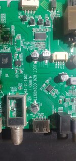

Hola. Consulto sobre TV marca RCA, modelo XF32SM, placa madre JUC7.820.00240977 HLS89D-i
Está en modo refresco o patrón de colores, probé distintos métodos y combinaciones (el aparato tiene un solo botón y el control remoto acciona solamente para encender y apagar el televisor, supongo que funciona así por el modo refresco)
Flexs y voltajes normales, sin resultado favorable, entiendo que el camino va hacia la instalación del firmware (por USB), cosa que no tengo y no he encontrado, o en todo caso sería reprogramar el integrado de memoria (poseo el ch341) con el (.bin)
Necesito orientación al respecto o si existe alguna otra variante. Muchas gracias.
Foto de la placa:
Cuando el TV tiene un solo botón, se deja presionado, se conecta el TV a la red eléctrica, y se mantiene presionado por unos 5 segundos.
También puede funcionar de la misma forma pero con el TV encendido.
El CH341A no sirve para reprogramar e-MMC, se requiere el RT809H u otro programador profesional.

Gracias por responder.
L
o de mantener presionado lo intenté y no me dio resultado, gracias por desasnarme con lo del CH341A.
Vi que está el chip de memoria en la placa SOIC8 y también lo vi en la T-CON, ahora sé que va por otro lado.
C
reo que el paso que sigue sería instalar el firmware por USB al encender el TV.
¿Qué me recomienda?, No puedo encontrar el firmware, sí está el de otros modelos, ejemplo: RCA XC32SM y no sé si será compatible.
Que te pongas en contacto con la empresa y les comentes el problema que tienes con el televisor.
Posiblemente te puedan orientar con la solución o proporcionarte el firmware.
Si las tarjetas son iguales, el firmware es compatible, pero algunas veces se tendrá que realizar un ajuste del Panel LCD por menú de servicio o con métodos especiales.
En este caso las tarjetas son diferentes... XC32SM = 40-RT41PB-MPB2HG
Una forma de recuperar el TV es con el recovery, pero esto solo debe hacerse por personal calificado.
