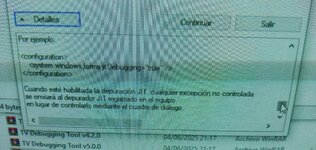

Además les adjunto imágenes de la excepción que me está dando TV Debugging Tool, por eso no puedo entrar al modo de depuración desde Windows 10.
Que pensáis Ricardo, Omar y los demás colegas de esta excepción de la aplicación TV Debugging Tool?
Muchas gracias colegas, espero la ayuda de ustedes para intentar hacer funcionar TV Debugging Tool en mi PC.
Saludos desde Cuba.
Como logro entrar al modo de depuración desde la consola de Putty, es de suponer que la tarjeta main-board de esta TV Sankey si tiene activado el modo de depuración o Debugging en su menú de servicio

Para poder dar solución a las excepciones, es necesario que menciones exactamente en qué momento aparecen y en qué versión.
También es necesario instalar Microsoft .NET Framework 4.8 para Windows

Estoy utilizando la versión 6. Probé con la última (versión 7) y también da el mensaje de excepción. Utilizo Windows 10 en una PC de escritorio.
La excepción aparece desde que se abre el programa TV Debugging Tool.

OK. Como solución temporal, puedes realizar lo siguiente...
Abre con el bloc de notas el archivo Application.ini que está dentro de la carpeta de TV Debugging Tool.exe
Busca la siguiente línea: ShowSplash=true
Y la cambias por: ShowSplash=false
Guarda los cambios y prueba, todos los valores están verificados ante manipulación incorrecta, así que no pasa nada si te equivocas o cambias un valor por otro que no sea considerado como correcto.
Ya después veremos el comportamiento cuando instales el Framework 4.8 para Windows 10
Para volver a mostrar la Splash Screen, la puedes activar/desactivar en el menú Application.
